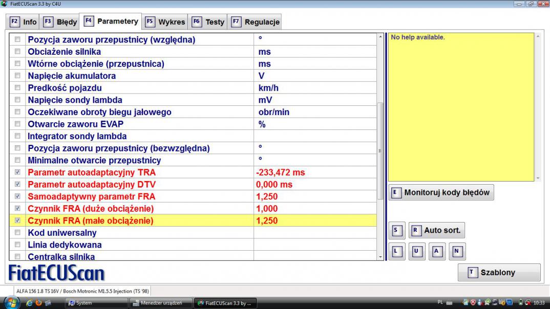

1 załącznik(i)
Poprawka
Przy wolnych obrotach na biegu jalowym:
-przepływ powietrza 11,2 Kg/h
-oczekiwany przepływ powietrza 8,4 Kg/h
-Napiecie przeplywomierza 1,41V
Przy odcieciu przepływ 250 Kg/h
Dodatkowo powracajacy bład P1173-Samoadaptywny parametr FRA -Wys.sygnał -Bład krytyczny
Załącznik 49075
No i jeszcze napiecie sondy waha sie od 80 do 777 mV !! Dodam że sonda wymieniana była w styczniu na oryginał bosh i przejechałem na niej jakies 3 tys km.
Dolot szczelny.
Parametry tylko przy wolnych obrotach bo cos mi z fes sie dzieje i rozlacza co chwile z ecu. wprzy odcince nie udało mi sie zrobic.
