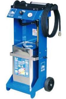

Do odpowietrzania sprzegla hamulcow i sprzegla ATE wypuscilo fajna maszynke,nie trzeba sie za duzo wyginachttp://www.forum.alfaholicy.org/imag...2012/03/23.jpg
