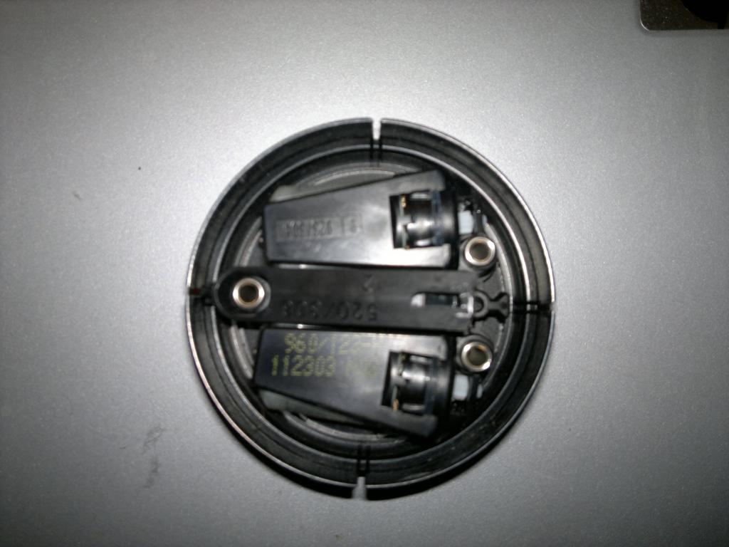

Jako, że aktualnie mam lusterko do wymiany i jedno w strzępach to pokażę Ci środek :D
Załącznik 49270
Pośrodku jest taka ruchoma poprzeczka (ułamana :D ) <rusza lusterkiem w górę i w dół> a po bokach tej poprzeczki są dwa silniczki. Być może padł Ci jeden z nich? A jak się dostać do środka lusterka? Musisz podważyć je delikatnie <tzn samo szkło> na górze i na dole są dwa zaczepy więc ostrożnie.
