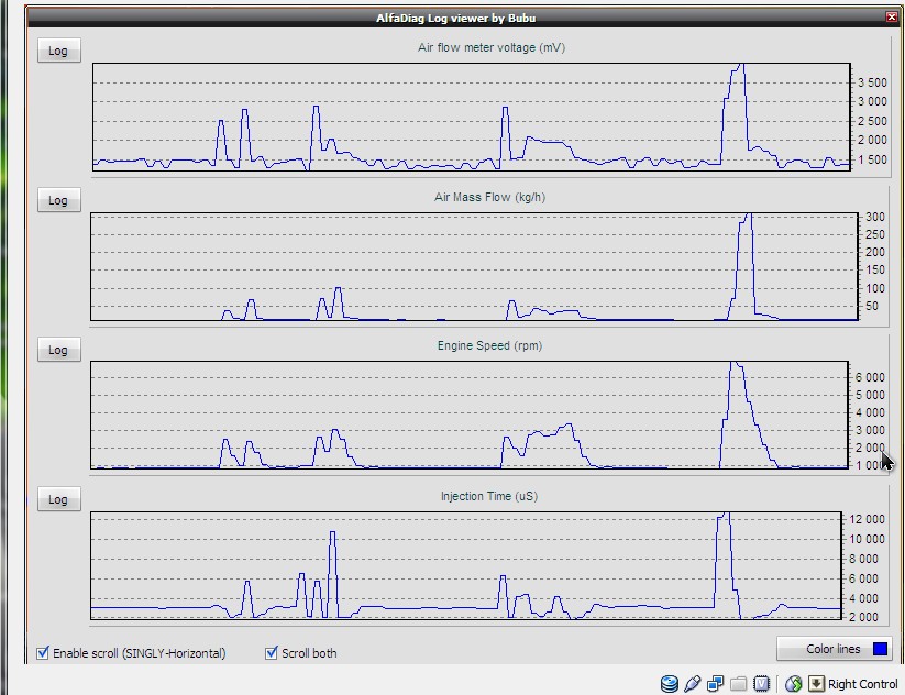

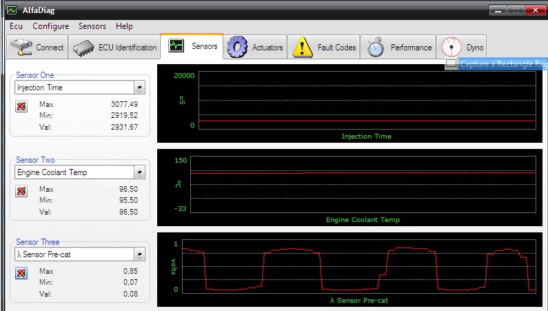

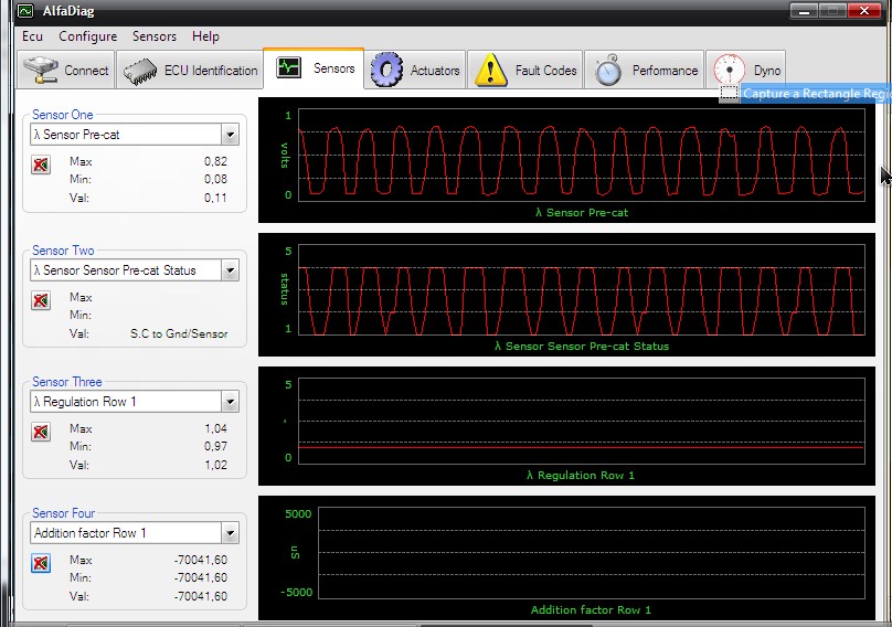

Witam serdecznie otóż mam pewnien problem z parametrem TRA wychodzi on około -60.000 ms wyczytałem na forum że to może być spowodowane między innimi złą pracą sondy lambda.oto zrzut ekranu z alfadiag
Załącznik 49820
dodam jeszcze że sonda zaczęła oscylować przy temperaturze około 94 stopni czyli po około 15-20 minut pracy silnika , pozatym wiem również że mam przepływkę do wymiany ale teraz chciałbym się skupić na sondzie aby się upewnić czy jest dobra
Jeśli potrzeba jeszcze jakieś screeny to mogę zrobić ... Proszę o pomoc
