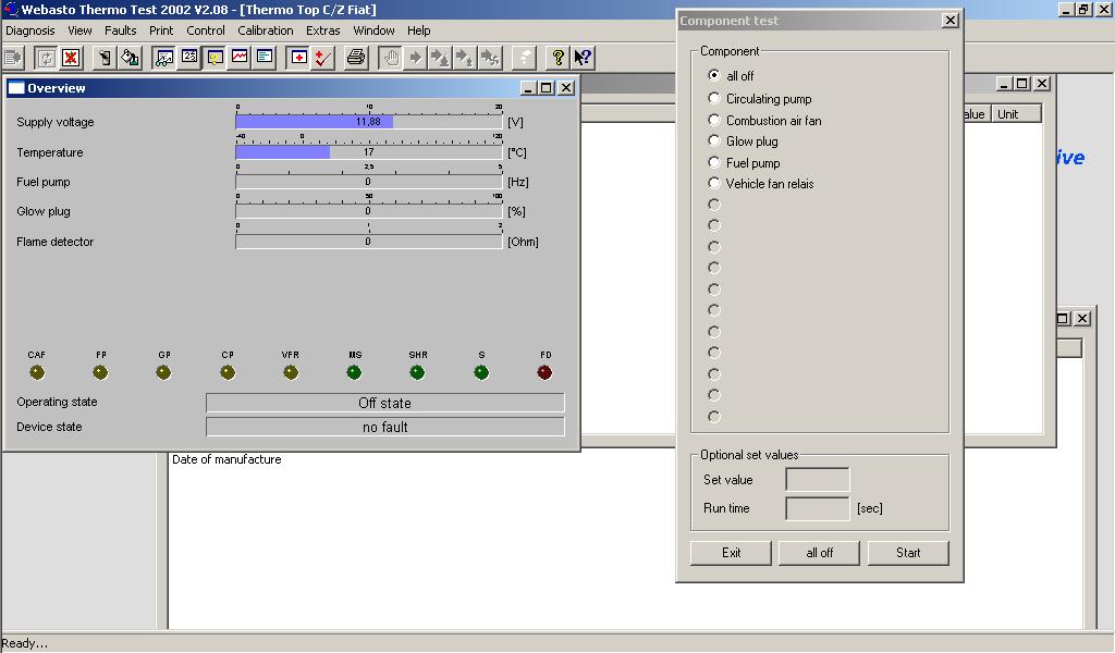

Zacznę od tego, że w ostatnim czasie zauważyłem, że Websto dłużej nagrzewało kabinę.
Podłączyłem kabel + Webasto Thermo Test GB zrobiem kilka testów (wykonały się wszystkie poza circulating pump) i otrzymałem następujące wyniki:
1. test circulating pump nie wykonał się wogóle
2. wywaliło następujące błędy: code 9822/21
glow plug / flame monitor interrupt
3. Po skasowaniu błędu nie pojawił się ponownie
Załącznik 49915
Przypuszczam, że pompa obigu webasto jest uszkodzona, albo nie dostaje napięcia.
Proszę o sugestie w jakim kierunku wykonać dalszą diagnostykę
