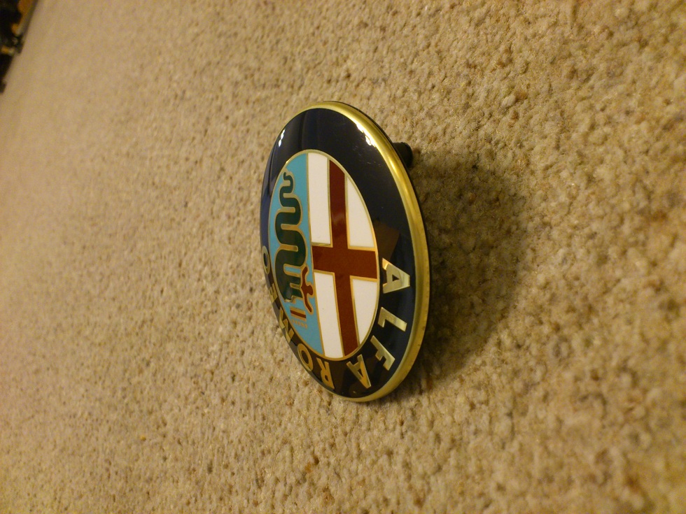

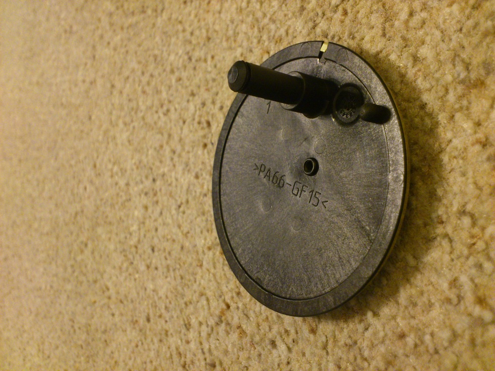

Wyszperałem dziś ostatnie pieniądze i pojechałem odebrać do ASO zamowiony znaczek na tył do mojej Gtv-ki.
Moje zdziwienie było duże, jak podano mi to:
Załącznik 50868Załącznik 50869
Zostałem zapewniony, że bedzie pasował. Jednak z tego co widze, mój znaczek z tyłu jest metalowy, nie ma tego plastikowego podbicia. Możliwe, żeby EPER sie mylił? Nieby rozmiar, sie zgadza, ale... Może ktoś miał podobny przypadek?
Poza tym mam drugie pytanie - jak zabrać sie do wymiany? Musze wyciągnąć cały zamek od środka? Na czym trzyma się znaczek - tylko na wcisk, czy jest jakaś śrubka?
powinien pasowac, a jest taki bo jest z nowej serii, plastikowej, stare byly ceramiczne, a mocuje sie go na cos takiego jak o-ring takia wsowka w to wyciecie przy koncu tego bolca, nie trzeba wyjmowac calego zamka, wystarczy od srodka zdjec obicie klapy i zwinne rece i uwazaj bo tam jest taka sprezynka zeby nie wyskoczyla bo jak wpadnie gdzies w brzeg klapy to nie do wyjecia jest
Dzięki wielkie za radę!
A po co jest ta sprężynka?
zeby dociskac ten znaczek prawdopodobnie, bo tak to by luzno latal
Dzięki, jutro spróbuje wykorzystać teorię w praktyce :) W takim razie o sprężynkę sie nie martwie - bo już nie mam - znaczek lata lużno... Będę musiał coś dopasować.
