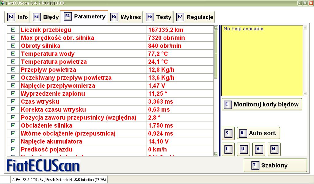

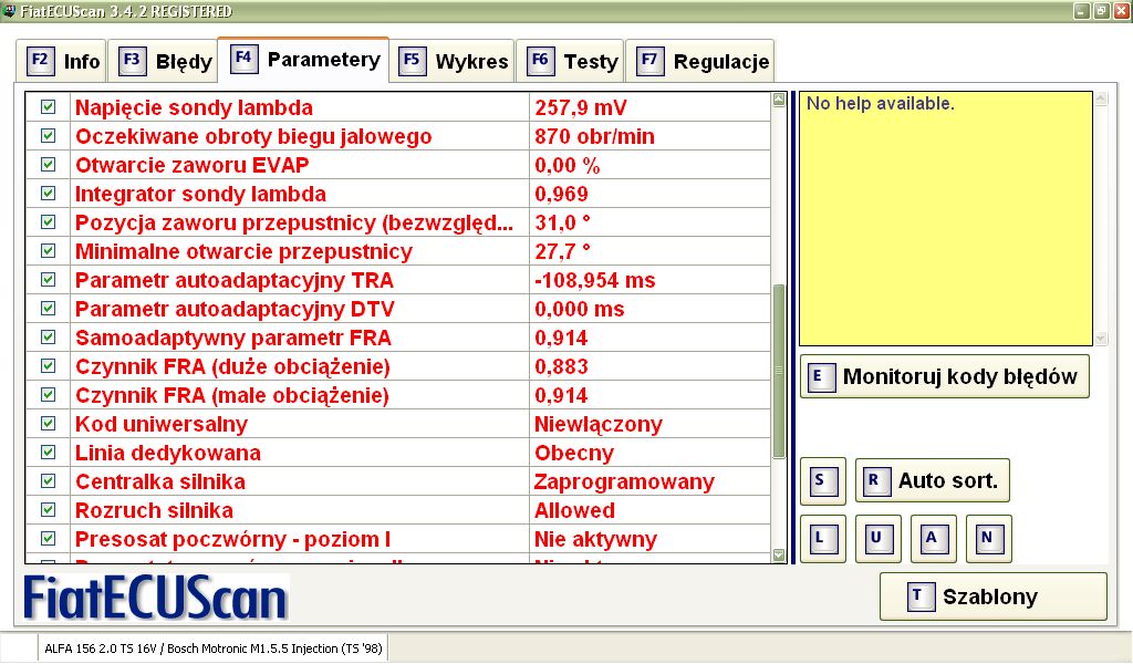

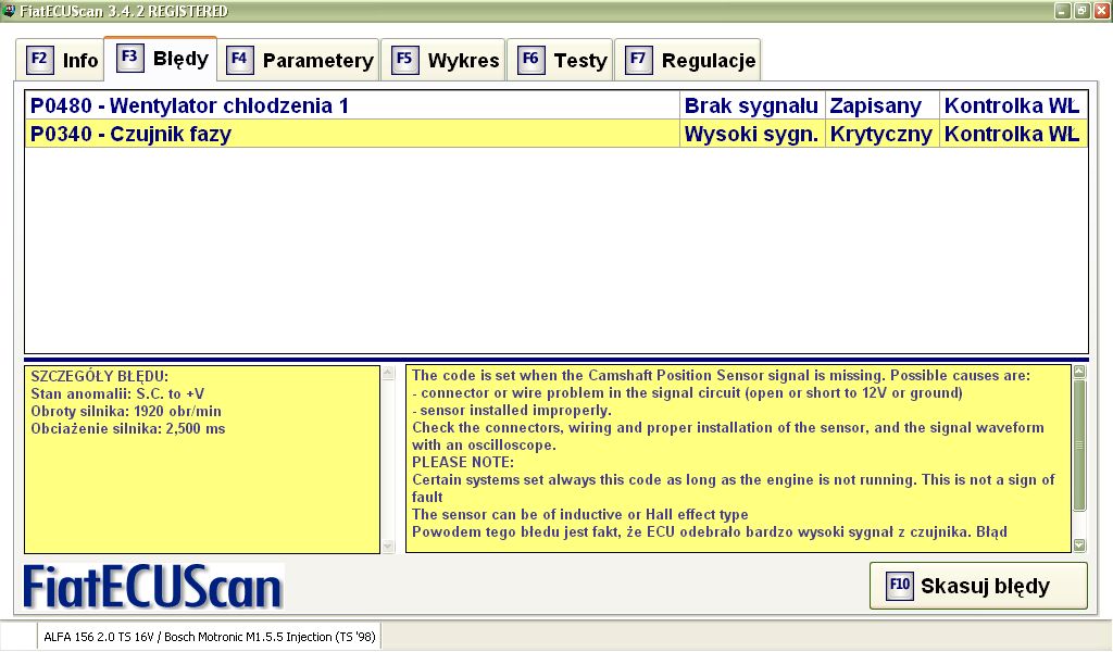

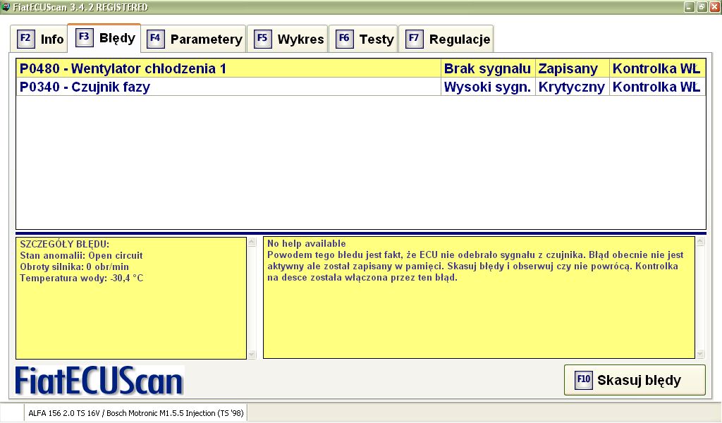

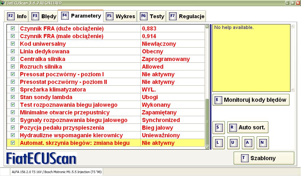

PO ponownym ustawieniem rozrządu zapaliła się marchewa i dzięki uprzejmości kolegi Bartka z Bydy podłączyliśmy do kompa i sprawdziliśmy błędy i jest P0340 dla ułatwienia wrzuce screen
Jak myślicie czy to jest błąd czujnika fazy rozrządu czy jakiś inny? Ayto pali normalnie jeździ moc ta sama tylko jest błąd ale trzeba chyba coś zrobić
Proszę o porady
