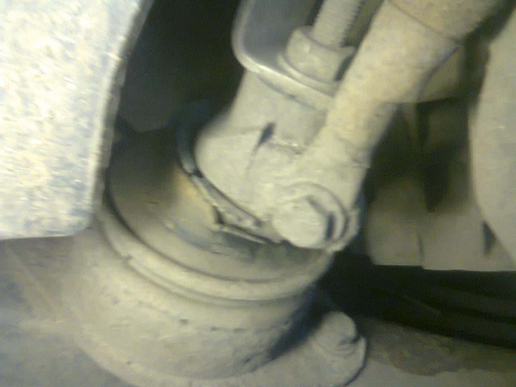

siema,
koledzy dzisiaj grzebałem przy swojej belli i tak rzucił mi sie w oczy taki widok. Załącznik 52114
czy mi sie wydaje czy ta poduszka skrzyni jest naderwana ??
( przy lewym kole )
siema,
( przy lewym kole )
hmm ?
Poproś kogoś żeby wsiadł do auta i na hamulcu puszczał sprzęgło( z wbitym biegiem), a Ty obserwuj prace tej poduszki.
Zauważysz czy jest urwana czy nie :)
Była urwana w zrób to sam opisałem jak ją wymienić. Dzieki pozdro
