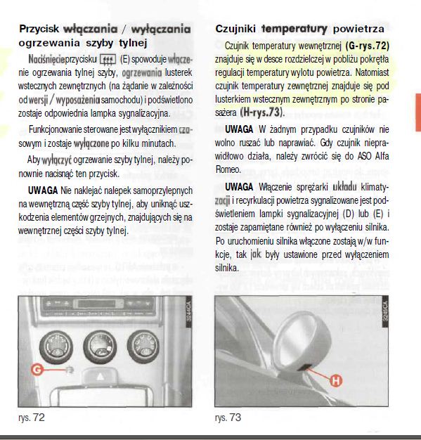

kto mi powie gdzie jest czunik temperatury zew/?????bo troszke oszalał termometr.....pokazuje dziwne wskazania.
A to nie ten "cycek" na lewym lusterku?
Cycek, ale na prawym.
Wysłane z mojego GT-I9100 za pomocą Tapatalk
na lusterku powiadacie????sprawdze .dzieki
Prawe lusterko i od dołu widać taki dzyndzel wystający :)
j.w.
Załącznik 52358
dobierz się do wtyczki i może przeczyść
jak to nie pomoże to chyba tylko wymiana czujnika
w mojej cycek jest po lewej ( anglik) ;) po odpieciu lusterka i pozostawieniu go lakiernikowi wariowala mi temp.
niestety na żadnym lusterku nie mam żadnego cycka........he
