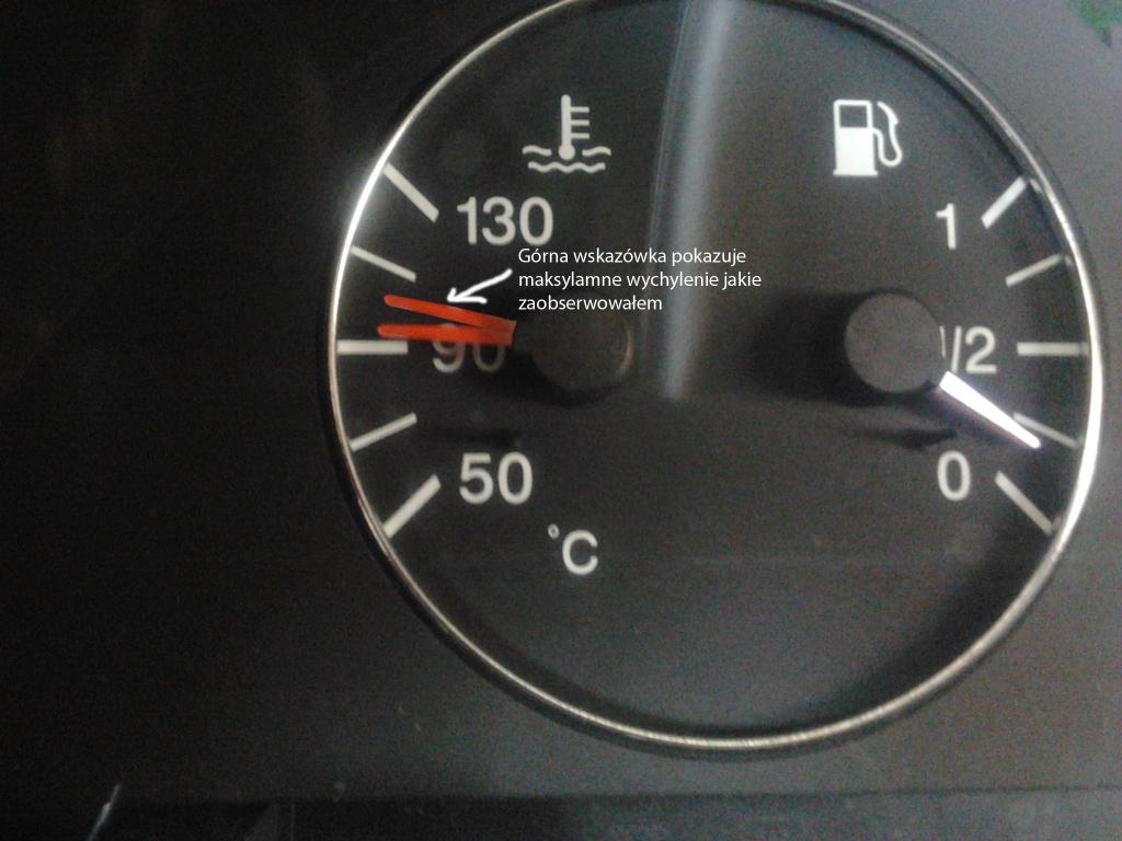

Niżej załączam trochę zmodyfikowaną fotkę, bo nie udało mi się uwiecznić najwyższego stanu wskazówki.
Załącznik 53085
