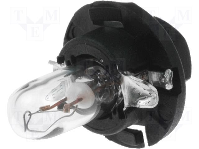

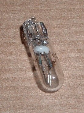

W1,2W (12V 1.2W) całoszklane
możesz je kupić razem z oprawkami
Załącznik 53181Załącznik 53183
albo najlepiej same żarówki, wyjdzie taniej
Załącznik 53182Załącznik 53184
mogą one dość ciężko wychodzić z oprawek, ale śmiało, wyjdą ;) tylko nie wyciągaj kleszczami, bo zgnieciesz
