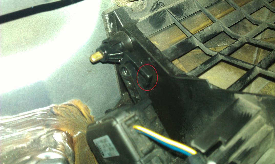

Wiec tak rozebralem podszybie i sprawa wyglada tak ze wyskoczylo to z sliniczka co zamyka ten obieg poniewaz na samym koncu jest pękniete wiec na to wychodzi ze silniczek jest ok tylko teraz pytanie czy mozna wymienic ta sama czesc czy trzeba wymieniac cos wiecej ? Zamieszczam zdjęcia w którym zaznaczone jest co jest pękniete ! Obecnie zalozylem to i wszystko jest ok ale w kazdej chiwli boje sie ze moze wyskoczyc z tego !
Załącznik 53766
Jak ja mozna naprawic ? Skleic jakos to pekniecie zeby nie wyskoczylo z tego juz ?
Metoda dowolna, można skleić i dodatkowo zastosować klamrę z blachy.
Ok a czym by to było najlepiej skleic ? Jakims 2 składnikowym klejem ?
No pewnie tak ale z tym pewnie jest duzo wyciaganie zeby to wymontowac...
