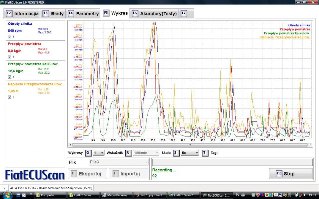

Załącznik 53817Załącznik 53818WITAM, Panowie proszę o podsumowanie poniższego wykresu, głównie chodzi mi o przepływomierz , bo mam co do niego podejrzenia

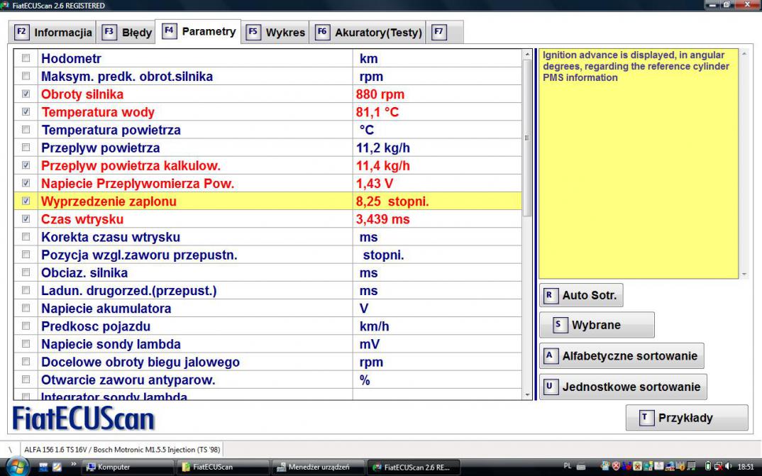

O ile można wierzyć FES-owi to na wolnych obrotach wartości są poprawne, czy te wartości z wykresu robiłeś do "odcinki"?
nie robiłem do "odcinki" po prostu wykres jest z takiego odcinka czasu a zrobiłem dlatego że samochód nierówno pracuje i troche przymula z niskich obrotów, więc podejrzenie padło na przepływomierz ale jeżeli okazuje sie ze wartości są ok to najprawdopodobniej świece do wymiany bo już wykręcałem i wiem że przydałoby sie wymienić
