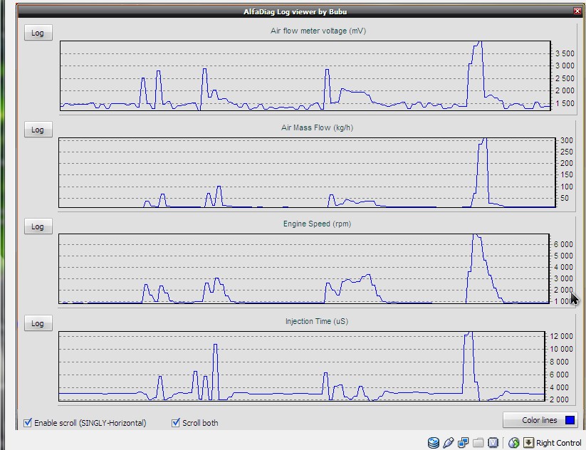

Witam serdecznie otóż mam pewien problem po remoncie silnika i wymianie rozrządu coś nie tak jest z moją belląobjawy nastepujące silnik odpala bez problemu na wolnych obrotach chodzi dobrze ale w momencie dodania gazu delikatnie przydusi się szarpnie szybko wejdzie na obroty i stosunkowo powoli z nich schodzi przy puszczeniu gazu, w trakcie jazdy z mocą nie ma problemów tylko silnik głośno pracuje powyżej 3000 obrotów szczególnie na piewszych 3 biegach nie są to jakieś stuki na panewkach czy coś w tym stylu poprostu głośna praca.
Czy może by to przyczyną przestawienia rozrządu?
Dodam że próbując to zlikwidowac wymieniłem już wtryski,cewki z przewodami,świece, przepustnicę, mechnik który mi robił remont twierdzi że rozrząd jest dobrze ustawiony.
Proszę także o pomoc jakiegoś szpeca od rozrządu w TS z okolic Wrocławia lub Kalisza który podjął by się sprawdzenia ustawienia. Około 20-tego lipca przyjadę na urlop do polski i wtedy o ile by ktoś był tak miły mógłbym podjechac na oględziny.
