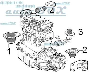

A więc tak, mam problem ze znalezieniem tej poduszki bo nie wiem co dokładnie kupić. Wszystkie które widzę są do JTD
Jest to numer 2 na obrazku

Jak zdejmiesz akumulator i tą jego metalową podstawkę to będzie widoczna.
A możesz napisać co się dzieje że chcesz ją wymienić?
Przepraszam jest to poduszka nr 3, jest już wyrobiona, słychać ją przy ruszaniu i podczas jazdy.
Poduszka jest na samym środku samochodu, na samym dole. Musisz wjechać na kanał lub na podnośnik. Inaczej jej nie zobaczysz, żeby ją odkręcić to trzeba odkręcić główną śrubę mocującą, bodajże (22), od razu mówię żebyś naszykował sobie długi klucz i jakąś długą metalową rurę, bo inaczej nie odkręcisz, potem trzeba odkręcić 2 śruby mocujące (jedna jest w misce olejowej, a druga w skrzyni biegów) a następnie taki podłużny metalowy drążek (taki z 20cm). Potem odkręcasz 2 śruby (10mm) i poduszka wychodzi.
Z odkręcenie to ja nie mam problemu, tylko nie wiem co kupić. Czy poduszka z JTD pasuje do PB
Zadzwoń 42 661 40 40, 42 688 01 49 lub napisz zapytanie na sklep@autosklep24.pl. Podaj nr VIN samochodu. Dostaniesz podzuszkę pasującą do Twojego auta.
