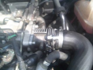

Załącznik 54783wie ktoś gdzie dostane taką rurę bo od metalowej zapinki jest rozcięte jakieś 5centymetrów i czarno tam jest leje się nie wiem nawet jak mam wpisać jak ta rura się nazywa żeby ją w internecie poszukać bo byłem w 4 sklepach to powiedzieli że takiej rury nigdzie nie dostane tylko w serwisie albo na szrocie. Proszę o pomoc.
Chyba o ta Ci chodzi http://allegro.pl/rura-powietrza-alf...258199122.html ja taką kupiłem do siebie i pasuje jak ori. uzupełnij profil o dane silnika albo pisze je w temacie który otwierasz. Bo do różnych generacji te rury były albo dłuższe albo krótsze.
Znalazłem już taką rurkę własnie na allegro i dzwoniłem do sprzedającego wymieniliśmy informacje i mówił że będzie pasować. Jeśli zmienię tą rurę to coś pomorze czy raczej może przyczyna leży głębiej?
Jeśli dostawało Ci się lewe powietrze wcześniej to na pewno pomoże. Miałem w podobnym miejscu dziurkę i też mi dymiło przy przyspieszaniu mocno, po załataniu już nic dymi.
