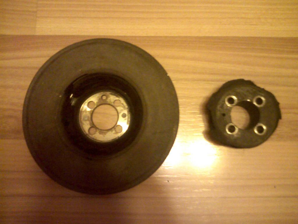

Dzisiaj będąc 30km od domu. Ruszam sobie moją Alfunia i naglę mega dym z pod maski. Pierwsza myśl. Pali się. Wylatuję z auta i czują zapach topniejącej izolacji. Po zgaszeniu dym znika. Otwieram maskę nic nie widać. Rozebrałem pół samochodu i podniosłem go na pół metra w poszukiwaniu upalonych kabli. Dopiero przy użyciu drugiej osoby która naciskała na pedał gazu zobaczyłem źródło dymu. Oto przyczyna:
Załącznik 54585
Totalna dezintegracja koła pasowego. Koło z paskiem stało a kółko przykręcone do wału zapieprzało aż miło. Dym jak by ktoś motocyklem gumę palił.
I to korzystając z okazji chciał bym zadać dwa pytania:
1. Jakie nowe koła pasowe polecacie do 1.9 JTD 8V. To by podeszło? http://allegro.pl/kolo-pasowe-dwumas...301884299.html
2. Czy jak jechałem 30km do domy bez paska to coś się mogło stać? Bo żadnych złych objawów nie było poza komunikatem low charge battery i brakiem wspomagania.
Rozładuje Ci się akumulator do zera najlepiej jedź bez świateł. Jednak 30 km to dużo.
U mnie dzisiaj dość podobnie, tylko dymu spod maski o wiele mniej, raczej taki mały dymek. Dość charakterystyczny swąd i powtarzający się komunikat 'battery charge low'. Przejechałem 5km i odstawiłem auto, bo brakuje mi już cierpliwości do nieustannej awarii. Tydzień temu wymieniali mi sprzęgło... nie wiem czy to ma w ogóle z tym coś wspólnego.
Jakie zalecenia w takiej sytuacji? Bo innych objawów, oprócz dymka i smrodu + komunikat, nie zaobserwowałem. Można coś z tego wywróżyć?
Pozdrawiam.
Koło pasowe wału korbowego szukaj markowych zamienników np.Corteco,Dayco ewentualnie Impergum.
Wystrzegaj się chińskich tanich zamienników.
