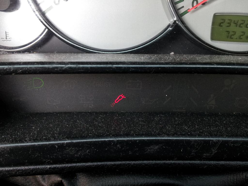

Koledzy dzisiaj trochę przegoniłem belle. I cóż jakiś błąd i zgasłą. po czym nie chciała odpalić ale po chwili przerwy załapała ale nie zginął ten błąd z konsoli wstawiam zdjęcie dla lepszej oceny sytuacji może ktoś miał coś takiego.
Załącznik 54718
Załącznik 54718
Tzw. "marchewa". Błąd sterownika wtrysku. Trzeba połączyć się z ECU i zapytać co mu nie pasuje.
Pokazało mi błędy:
P0191
P0101
P0235
P0704
P0191 Czujnik ciśnienia zbiornika zasilania (listwy) paliwa - sygnał poza zakresem/wydajność
P0101 Czujnik masowego lub objętościowego przepływu powietrza - sygnał poza zakresem/wydajność
P0235 Czujnik A wspomagania turbosprężarki - usterka
P0704 Obwód wejściowy przełącznika sprzęgła - usterka
