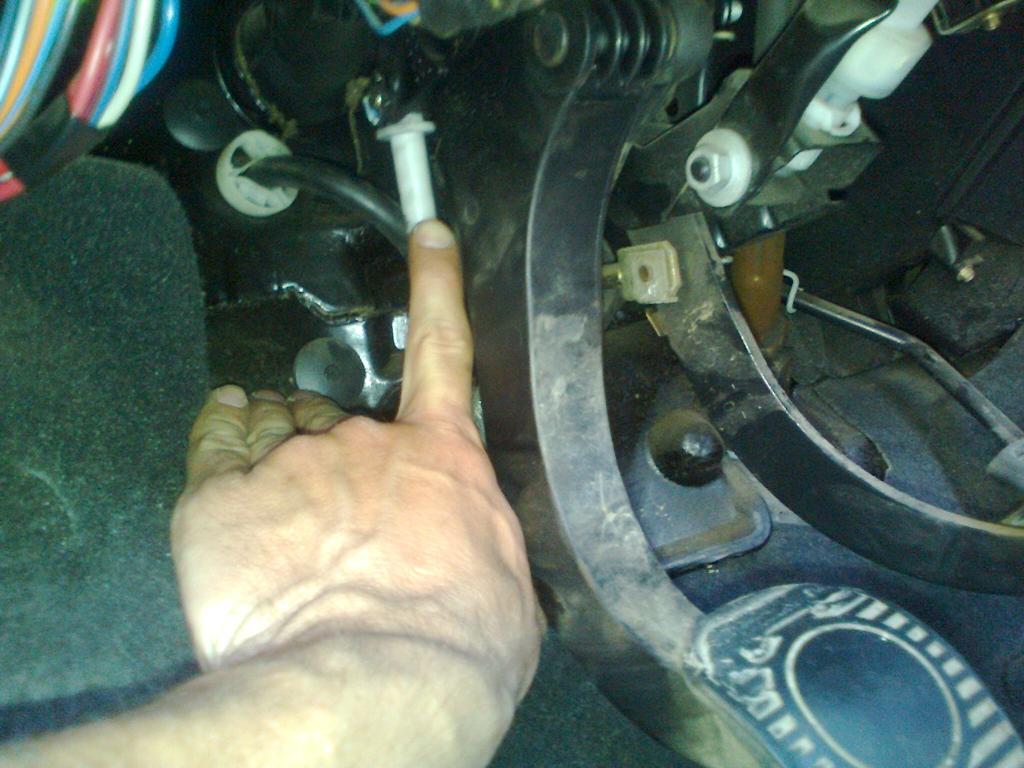

Załącznik 54969 Witam , czyszczac wczoraj auto zauwazylem pod pedalem sprzegla taki bialy cypelek ktory sobie luzno lata co to jest ? to mi sie czasem nie oderwalo od czegos ?
Nie znalazłes tam tez czasem małej sprężyny?
to nie czasem oderwany czujnik polozenia pedalu sprzegla?, Taki sam jak przy pedale hamulca... Jak na koncu ma guzik to chyba to on... Slabo widac bo reka zaslaniasz...
to jest taki amortyzatorek i powinna być sprężynka która dociska pedał sprzęgła do czujnika położenia pedału
http://www.forum.alfaholicy.org/atta...-sprzeglo1.jpgona lubi pekac
tak to jest to o czym czarek82 mówi, ja mam go wyjętego razem ze sprężynką bo jak pamiętam zimą przy mrozach nie mogłem wybić sprzęgłem z biegu skrzyni jak zostawiłem na noc na biegu alfe, jeżdże tak już chyba 2 lata
aa i faktycznie mam go również pękniętego ;)
Ciao! Właśnie ,właśnie mnie ta część odpadła już rok temu i jak byłem jako gość na ogólnopolskim zlocie w Biłgoraju to koledzy mi powiedzieli że to jest takie dodatkowe wspomaganie pedału sprzęgła . Bez tego też działa - więc !?! A co do kosztów naprawy to cena zakupu w serwisie + wymiana (około 50pln)
Macie tempomat? Bo chyba bez tego czujnika nie dziala jesli dobrze pamietam.
A ten czujnik się jakoś reguluje bo ostatnio pękła mi sprężyna wymieniłem ją i teraz ten czujnik nie dochodzi do pedału sprzęgła i wywala mi błąd na kompie.
