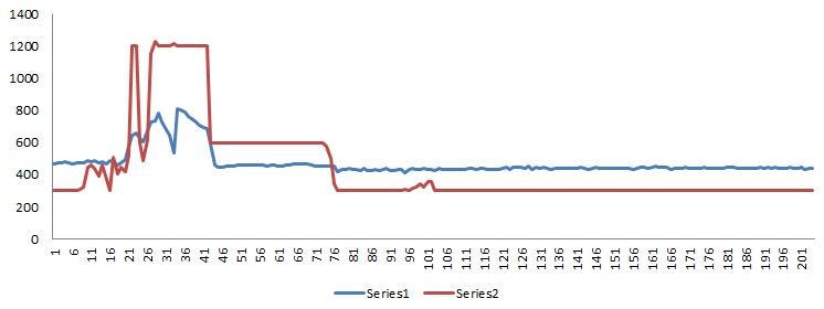

Ostatnio borykam się ze złymi wskazaniami przepływomierza.. znacznie odbiegają od tych sugerowanych przez komputer, mniej więcej wygląda to tak..
Załącznik 55287
dlatego niewiele myśląc zmieniłem przepływkę na 280 218 019 (oczywiście używaną bo dostałem ją u siebie w mieście z gwarancja na 7 dni http://www.forum.alfaholicy.org/imag...012/05/102.jpg). Wymieniłem przetestowałem .. znowu pokazuje tak samo. No to wyjąłem sprzedawca zamienił na inny i pojechałem na Słowację z nudów podpiąłem FESa przepływomierz nadal źle pokazuje czyli tak samo jak mój pierwszy i poprzedni dodatkowo mam błąd grzałki ;/
