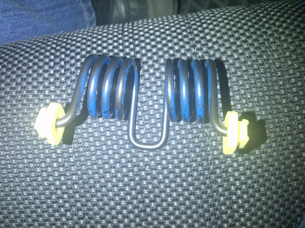

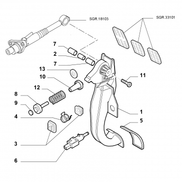

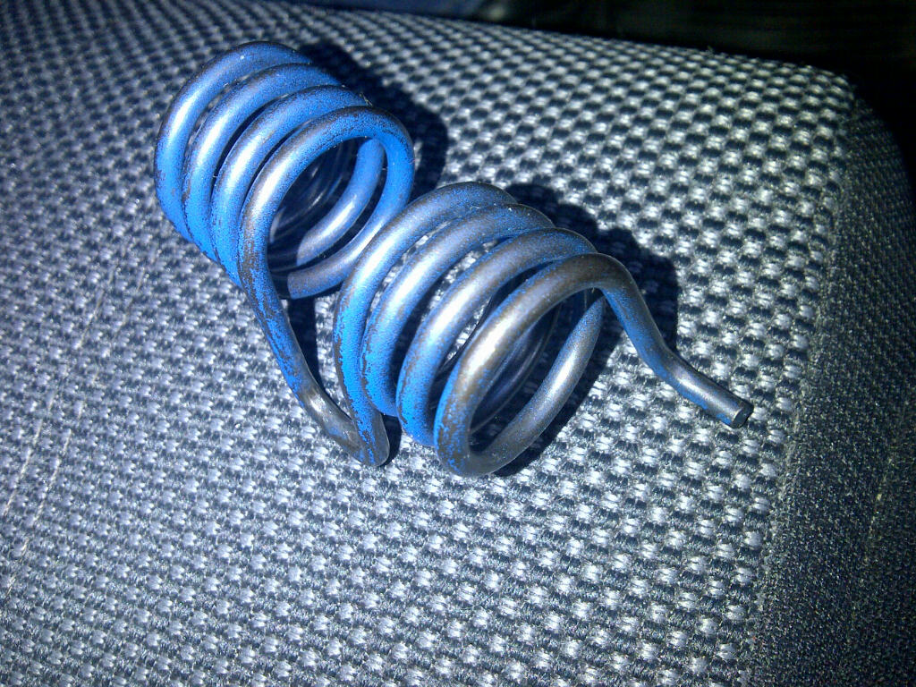

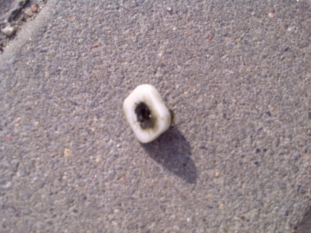

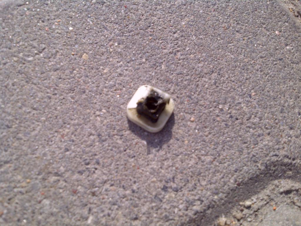

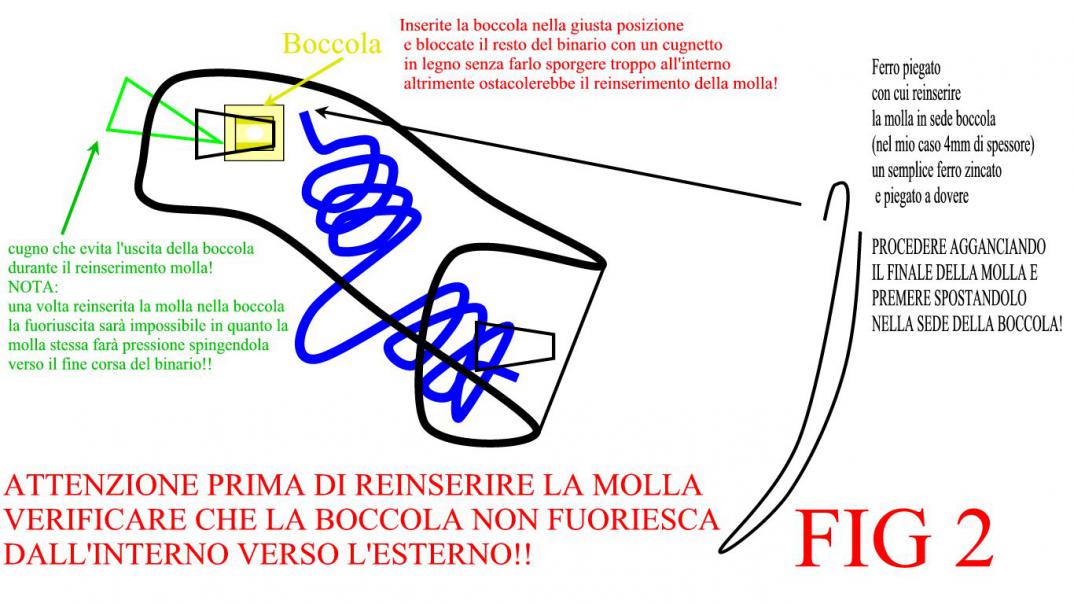

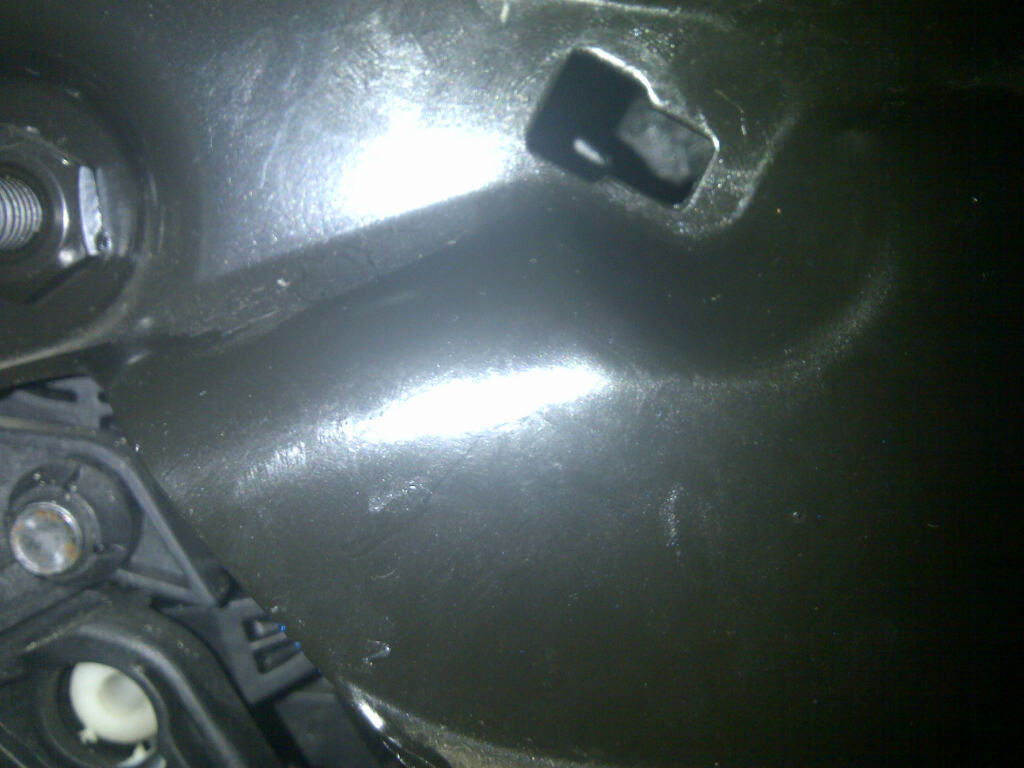

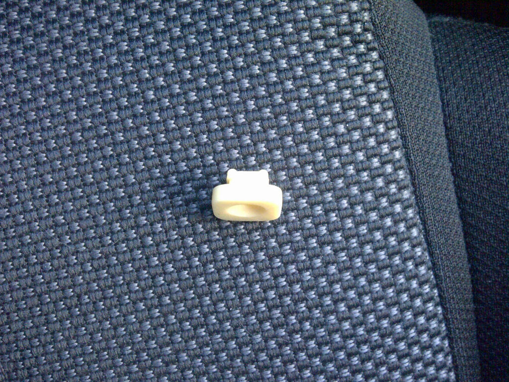

Załączam filmik dla lepszego zrozumienia. https://vimeo.com/42007292 i zdjęcie tego co wypadło Załącznik 55619 Załącznik 55620Czujnik to nie jest na pewno. Przeczytałem tematy w innych działach i znalazłem nawet jeden dotyczący 159 na 159owners http://www.159ownersclub.it/public/f...=12715&start=1 Niestety po włosku, ale z tego co przetłumaczył mi google jest to plastikowa tulejka, a właściwie są tam 2, Sprężyna powinna być w nich zaczepiona, tak jak na zdjęciach z 159owners Załącznik 55621Załącznik 55622 u mnie jedna wypadła i klika. kilku użytkowników wymieniało to u siebie, przeważnie na gwarancji :/ Strasznie dużo roboty przy tym. Poszperałem w eperze i nie wiem czy dobrze uważam, ale chyba jest to ta częśćZałącznik 55623 (3) 71740402 PROWADNICA SPRĘŻYN. NA 159owners piszą, że sama część kosztuje grosze ale robocizna w ASO to ponad 200 Euro :/ Może ktoś potwierdzić, że to jest ta część i czy jest może jakiś sposób na to, żeby samemu jakoś wcisnąć w nią sprężynę czy zostaje ASO i demontaż pedałów żeby wcisnąć jedną małą tulejkę?

1. kupiłem prowadnicę sprężyn w ASO za 17 zł (jak przy odbiorze sprzedawca w ASO zobaczył, że taki kawałek plastiku kosztuje prawie 20 zł to nie mógł uwierzyć, sprawdzał 3 razy i na koniec dał rabat 10 % ;) )
2. 3 godziny męczyłem się, żeby wcisnąć to na swoje miejsce różnymi metodami i niestety nie udało się
3. Stanęło na tym, że wyjąłem z jednej strony tą sprężynę i teraz sprzęgło pracuje chyba nawet lepiej niż z tą sprężyną a przynajmniej nie klika ;) prowadnica leży sobie spokojnie nie użyta w schowku (przeszukałem pół internetu w poszukiwaniu sposobu jak to można jeszcze włożyć i taka sama (lub bardzo podobna) sprężyna montowana jest w Corvettach i tam bardzo często wypadała więc użytkownicy sami ją wyjmują i zgodnie twierdzą, że bez niej sprzęgło działa lepiej :)
