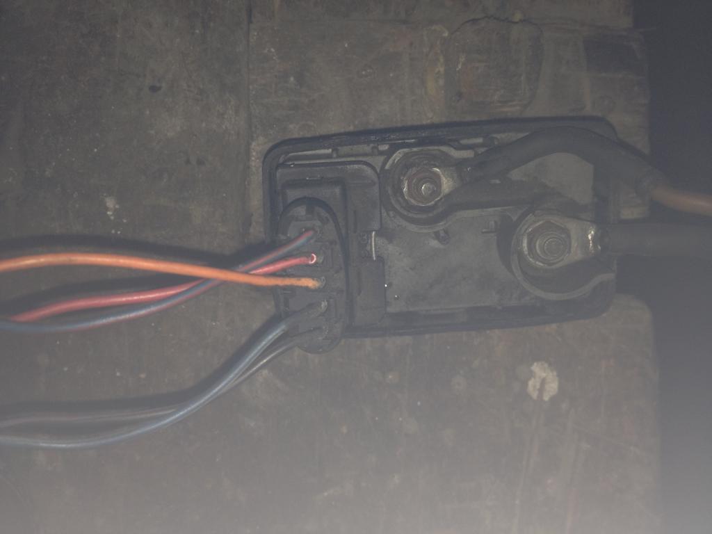

Witam, załączam fotke przekaźnika do świec żarowych i potrzeba mi zweryfikować kable na kostce czy dobrze mam bo mam pewne wątpliwości
Załącznik 55862
Więc od góry to jest tak:
1 czerwono niebieski - kontrolka świeczek
2 czerwony - rozłączenie, sygnał z rozrusznika
3 pomarańczowy - sygnał ze stacyjki
4 i 5 - czujnik temperatury na termostacie
