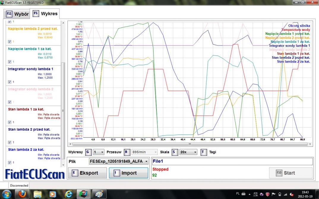

byłem teraz pomierzyć napięcie na sondach multimetrem i na tej od strony pasażera pokazuje mi napięcie 0,42 - 0,56 a na tej od strony kierowcy 0,62 - 1,25, o czym to świadczy bo nie za bardzo się na tym znam
pomiary zrobione w czasie jazdy Załącznik 56237 dodatkowo po jeździe pojawił się błąd tak jak przedtem P0130 i dodatkowo P0150
u mnie po wymianie obydwu sond (oczywiście oryginał bosch) problem znikł
