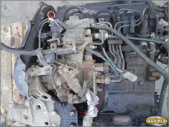

Witam, wiec dalej mam mały remoncie po przygodach w zimie, tak patrzę sobie dziś na pompę i mam 2 czujniki na pomnie nie podłączone tzn są ale tak ja na przykładowym zdjęciu razem kablem . Dokładnie chodzi o te dwa które zaznaczyłem w kółku. W koło tez nie mam żadnych brakujących kabli ani nic... jakby ktoś wiedział co to jest i od czego to byłbym bardzo wdzięczny...
Załącznik 56227
tam w tym czerwonym kółku powinien być podłączony plus 12 volt po zgaszeniu auta chyba ten zaworek się zamyka ,,, tak to zrobione aby paliwo się nie cofało.. nie myląc z zaworkiem od gaszenia auta który jest wyżej ,,, ps, po odpięciu nie dzieje sie nic z pracą silnika,,
