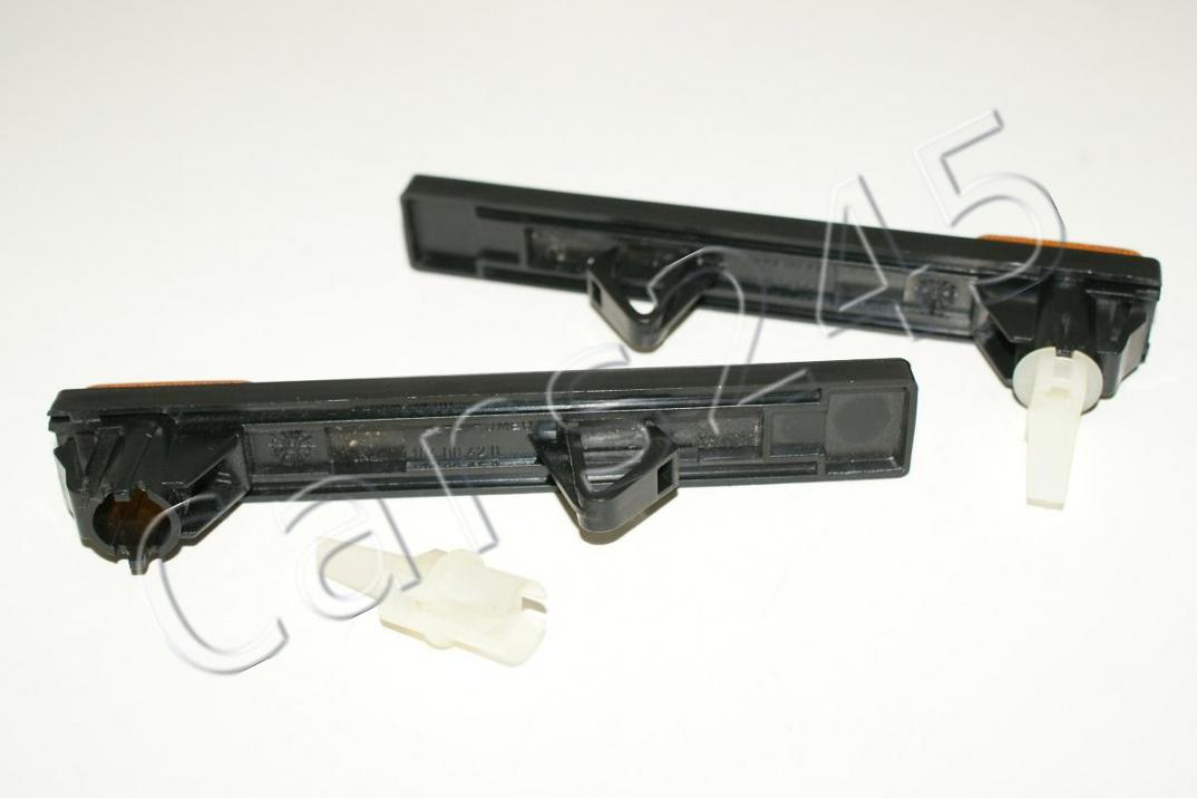

Wybaczcie banalność tego pytania, ale jak demontuje się wyżej wymienione? Nie chce na siłę próbować bo się poniszczą. Trzeba nadkole zdejmować i jakoś od środka próbować się do nich dostać czy wystarczy gdzieś je sprytnie podważyć od zewnątrz?
Raczej trzeba dostać się od strony nadkola. Chyba, że chcesz ryzykować urwanie zaczepu.
Załącznik 56321
U mnie z zewnątrz nie ma najmniejszego problemu.
dokładnie, bez problemu wychodzą od zewnątrz przy lekkiej sile :-)
Wychodzą bez problemu, wystarczy je podważyć śrubokrętem, od strony koła. Gorzej, jeżeli musimy rozłączyć wtyczkę od migaczów. Wtedy zostaje nam demontaż nadkola, bo wtyczka nie wychodzi przez dziurę na migacz...
