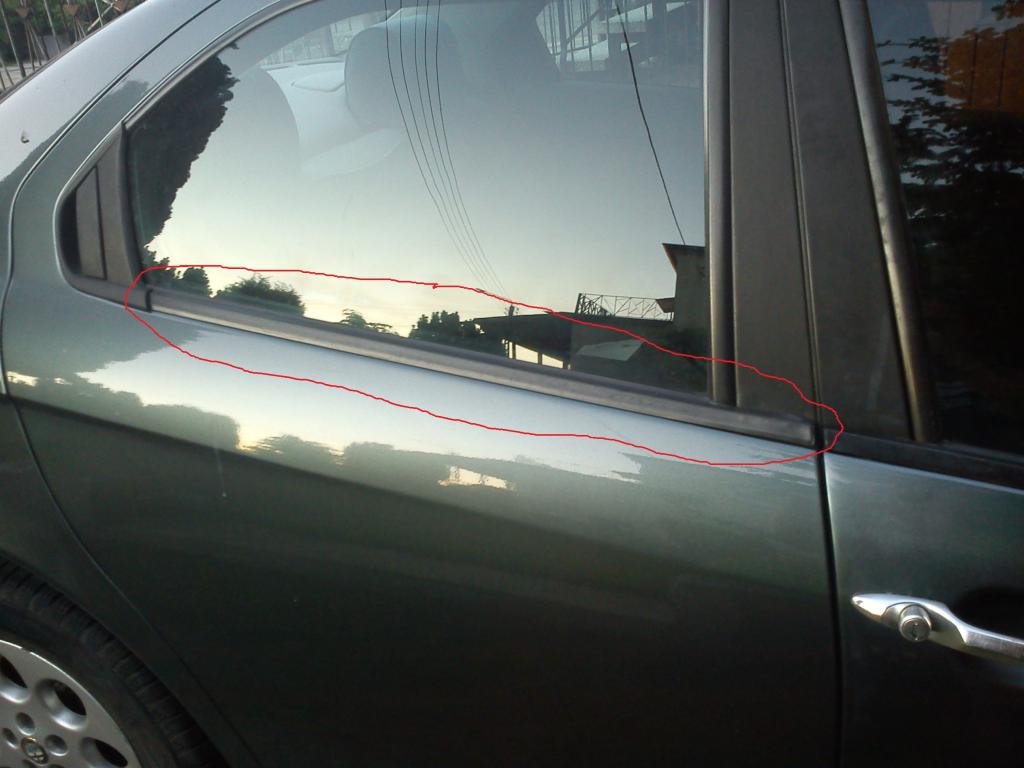

Jak w temacie, chodzi mi ta uszczelkę / listwę co jest zaznaczona na zdjęciu
Załącznik 56387
Załącznik 56387
Kolego nie wiem czy w sedanie jest tak samo, ale w sw tylko nie pamiętam albo w przedniej częsci tej listewki albo w tylnej jest śrubka, odkręcasz podważasz i musisz pchnąć no i właśnie nie pamiętam albo do przodu albo do tyłu bo w drugiej części tej w której nie będzie śrubki jest kołek. Przesuwasz i wychodzi. Na forum jest manual wymiany okleiny słupków i tam jest opisany cały proces ściągania owych uszczelek wraz z fotkami. Powodzenia
