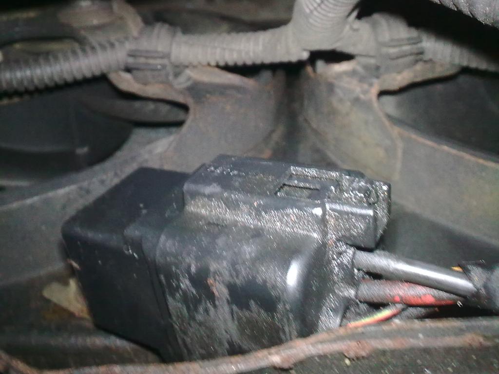

dzisiaj zabrałem się ponownie za te wentylatory pomierzyłem napięcie, sprawdziłem czujnik temp. na termostacie ale dupa, napięcie płynąc na przekaźnik wkęcony w obudowę wentylatorów jest w okolicach 0,2 volt po załączeniu klimy około 0,25 v, jeśli chodzi o czujnik temp. sprawdzałem na chłodnicy ale nie mogłem znaleźć, ale po odpięciu tego z termostatu też nie ma żadnej różnicy, przekaźnik biegu wentylatora przy bezpiecznikach też podmieniłem z innym i też nic, czy można jakoś przez komputer to zdiagnozować, czy zostaje mi tylko odstawienie jej do mechanika ? daje fotke tego przekaźnika przy wentylatorachZałącznik 57404
