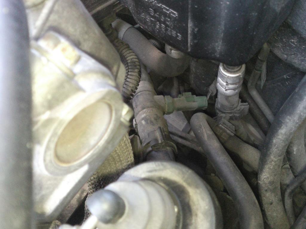

Co to za czujnik temperatury?, jakie urządzenia korzystają z jego sygnału?
Poniżej fotka (czujnik pod zbiorniczkiem płynu wspomagania, zielony):
Załącznik 56476

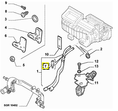

Wydaje mi się że to ten (nr części 55188058 lub 46554621):
Załącznik 56483
Załącznik 56476
Załącznik 56483
To od dodatkowego ogrzewania
Nagrzewnicy elektrycznej , osiagnie temperature 60 ° i ja wylacza.
Dzięki panowie!
Masz dodatkową nagrzewnice? Pytam, gdyż mam ten sam czujnik, a tej nagrzewnicy dodatkowej nie moge nigdzie zlokalizowac?
Dodatkowa nagrzewnica jest przy nagrzewnicy zwyklej, taka druciana siatka :)
