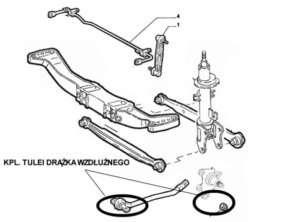

w tyle znaleźć przyczynę jest ciężko, chyba że jest ewidenty luz
to tak na początek
Załącznik 56516
masz drążki wahacza
tuleje stabilizatora
łącznik stabilizatora
drążek reakcyjny
poduszka amortyzatora
i to chyba wszystko jeśli chodzi o zawieszenie
najsłabszym ogniwem sa łaczniki stabilizatora , tam popatrz

U mnie były podobne odgłosy, wymieniłem wszystko łącznie z amortyzatorami a okazało się że nadal pukało, tu na schemacie nie ma jednej rzeczy, taki metal oblany gumą ze stożkiem u góry - górna poduszka sprężyny amortyzatora. Wymieniłem i cisza, wcześniej było słychać takie głuche przeskoki jakby. Metoda na sprawdzenie jest banalnie prosta - podnieś na podnośniku, zdejmnij koło, zrób dźwignię pod tarczę i podnoś amotyzator (tzn całą piastę) szybkimi ruchami zobaczysz gdzie jest luz.
