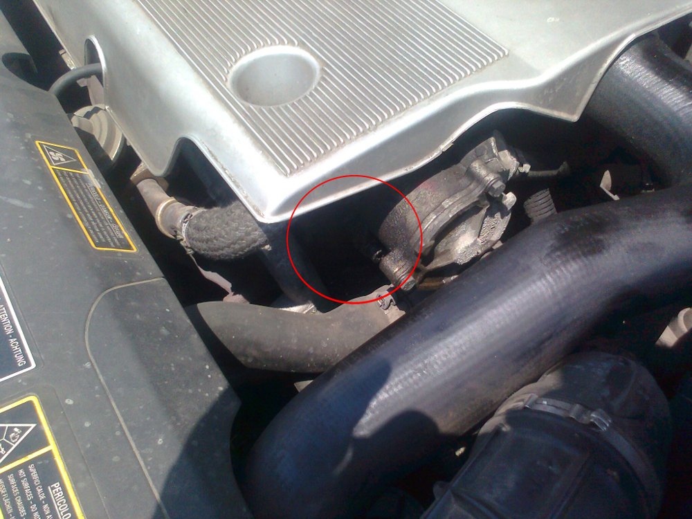

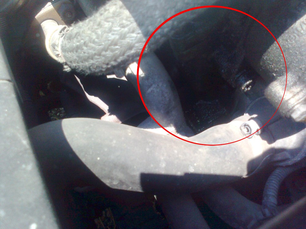

2 załącznik(i)
Tak to wygląda obecnie
w czwartek mam do przejechania prawie 1700 km (Tarnów - Szczecin - Tarnów).
Nie chciałbym żeby mnie autko zawiodło. Za dużo zależy od tego wyjazdu.
Proszę powiedzcie co to może być i czy będą duże koszty naprawy tego?
Pomocy :-///
Załącznik 57592
Załącznik 57593
Moze Tobie się po prostu spod obudowy klawiatury olej sączy. Przy wymianie rozrządu zmienic uszczelkę i gotowe !
Zdejmij tą osłone silnika z góry (srebrna) i będziesz widział.
A jak nie, to zawin na jakiś spot i tam się oceni co jej dolega.
