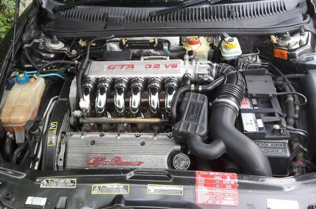

Witam. "Naszkicowalem" 3 strzalki, blekitna, biala i czerwona. Prosilbym o opis ktora co odpowietrza i dokad prowadzi. No i jak sprawdzic droznosc. Mam caly silnik uwalony w oleju.
Ta czerwona prowadzi do malej metalowej puszki z ktorej po przeciwnej stronie wychodzi gumowy przewod i sobie gdzies dalej biegnie.
Załącznik 57686
Niebieskie to są opary paliwa.
Białe to chyba przewód zwrotny paliwa.
Odma to na pewno ten czarny przewód co idzie do harmonijki.
Odma czyli odpowietrzenie silnika jest zawsze podłączona przed przepustnicą, za przepustnicą podłącza sie wspomaganie układu kierowniczego Servo, odpowietrzenie zbiornika paliwa i zawór ciśnienia paliwa

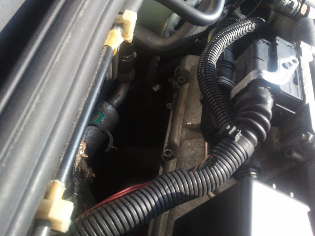

Załącznik 57690 Co to jest za ustrojstwo ten filterek ?
tak wszystko zasysa do dolotu, jak masz za mocno uwalony dolot w oleju(nie cały silnik) to raczej wina zużytych pierścieni tłoka.
Nie, dolot nie jest uwalony. Owszem jakas tam mala warstewka sie osadza.
No to jak ja to odpiialem to zasysalo do silnika :P To o co tu chodzi.
Nie wiem czy sie rozumiemy. Rozpialem ten wezyk ktory idzie z gumowej rury dolotowej w glowice dolna. Wzialem w lape lewa czesc wezyka i przylozylem palec, lekko zasysalo. To chyba ma dzialac odwrotnie przeciez ? to co w silniku to do dolotu i spowrotem przez przepustnice.... ?
