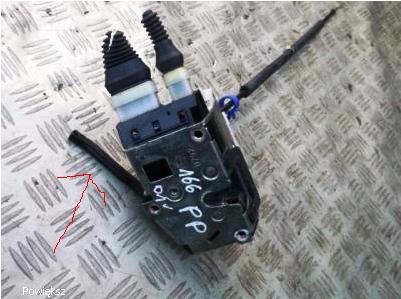

Cięgno zamka drzwi kierowcy i lusterko jak sie dobrać do tego ??
Witam ściągałem dzisiaj tapicerkę z zamiarem wyciągnięcia zamka żeby dobrać się do czujnika otwartych/ zamkniętych drzwi ponieważ pokazuje cały czas zamknięte drzwi rozebrałem wszytko odkręciłem zamek i tu lipa jedno cięgno idące od zamka na kluczyk do zamka w drzwiach nie idzie go wyciągnąć ciągłem to cięgno ale nie chce wyjść a nie chciałem pokrzywić wyglądało to jakby z drugiej strony była jakaś nakrętka na tym cięgle ale nie ma dojścia żeby to wykręcić ktoś wie jak je wyciągnąć?? I drugie pytanie odnośnie lusterka wykręciłem je ponieważ nie działa składanie lusterka, nie słychać żeby silniczek pracował więc chciałem zobaczyć czy wtyczka się poluzowała czy silniczek spalony ale też przeszkoda bo nie wiem jak ten wkład lusterka (szkło) wyciągnąć ktoś to rozbierał wie jak się dobrać do tego ??
