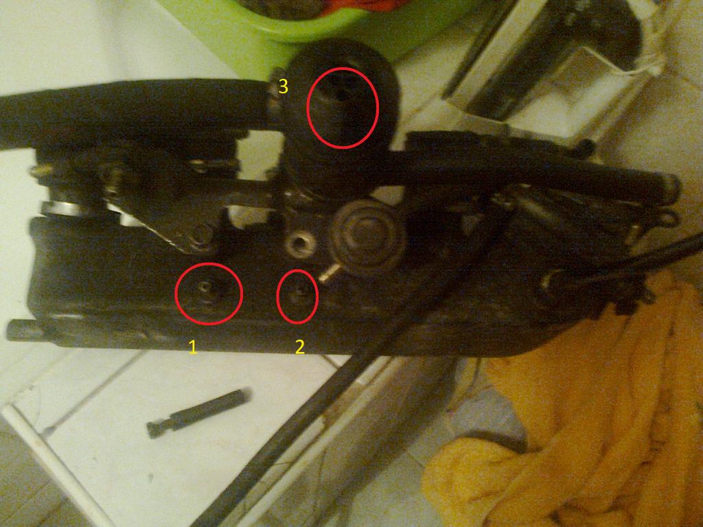

Dziś w swojej 155 odkręciłem przepustnicę z dolotem iż dwa wężyki nie były nigdzie wczepione i teraz mam mały problem bo sam ich nie wiem gdzie wczepić Załącznik 58283
1 to nic nie było taki cienki wężyk dyndał z tego regulatora? co jest po prawej stronie
2 to było zaślepione
3 wężyk był wczepiony ale nigdzie indziej indziej później nie był czyli też sobie dyndał prosił bym o pomoc z góry dziękuje
3 wpinasz w blok, tam jest jeden króciec więc się nie pomylisz
A 1 i 2 musiał bym spojrzeć, jeden pewnie na ten tłumik tętnień paliwa po lewej na fotce, jutro mogę sprawdzić.
dzięki kolego jak byś mógł to był bym bardzo wdzięczny to jak będziesz wiedział gdzie co i jak to napisz wyjaśnij pomóż :) jeszcze raz dzięki

ponawiam temat iż chciałem złożyć samochód a dalej nie wiem co i jak ;/
1- regulator ciśnienia paliwa
2- filtr oparów paliwa (czarny wężyk z tworzywa)
3 - spływ oleju do bloku nad półośką
a gdzie szukać tego filtra oparów paliwa ?
Po prawej stronie pod baniakiem na płyn do spryskiwaczy idz po wężyku i dojdziesz gdzie to tam sie schowało ;)
