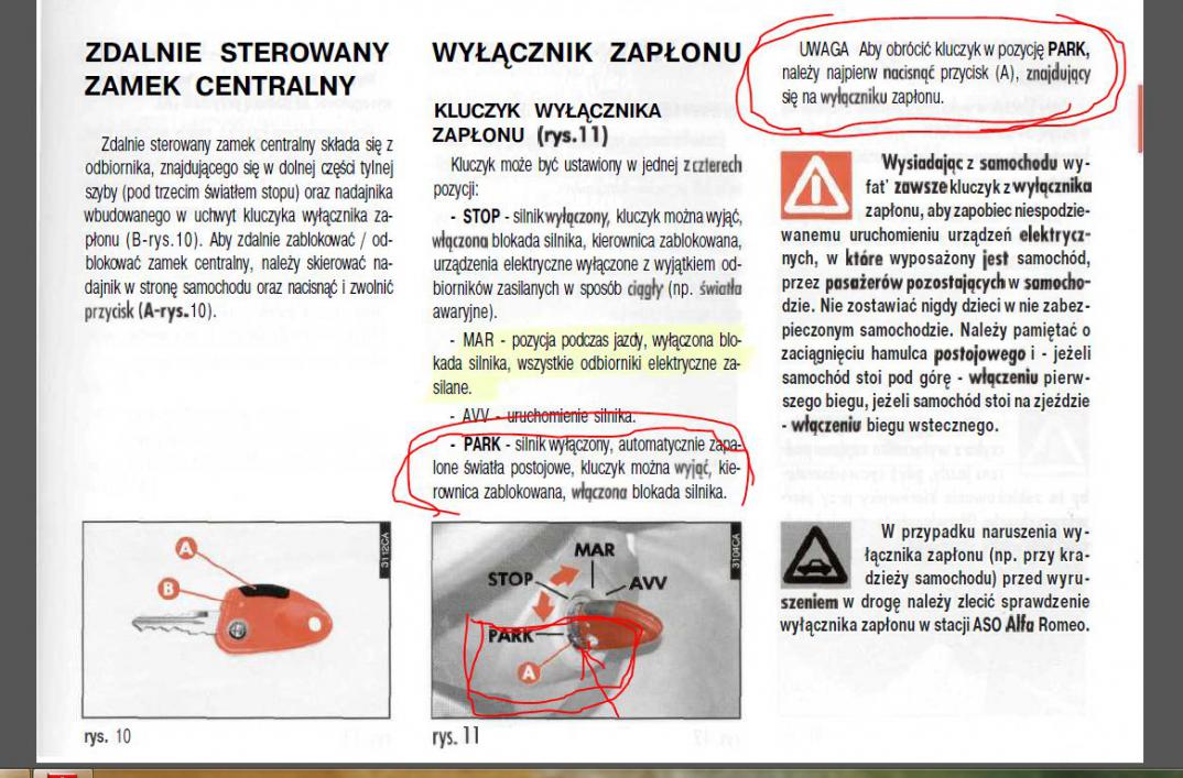

Nie ma błędu, to normalne. Przekręć do siebie to będą świecić.
przeczytaj instrukcję obsługi i tyle
przekręcić kluczyk odwrotnie do zapłonu przy wciśniętym tym "cycku" przy stacyjce
To jest właśnie genialnie prosty pomysł Fiata na oświetlenie
a jeszcze lepszy pomysł to jest zapoznanie się z instrukcją obsługi ...
tyle z mojej strony
Załącznik 59137
