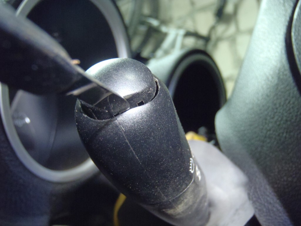

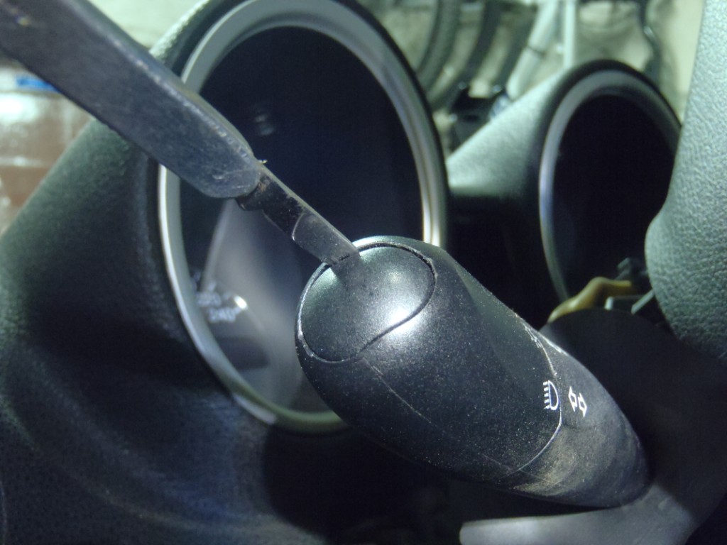

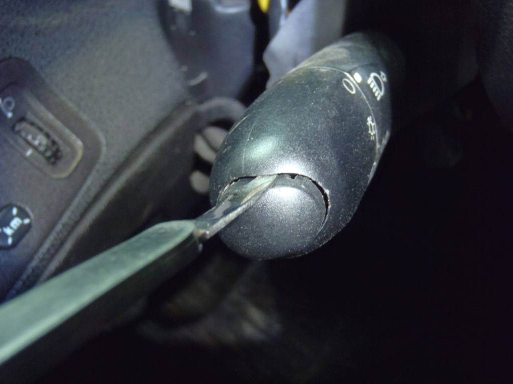

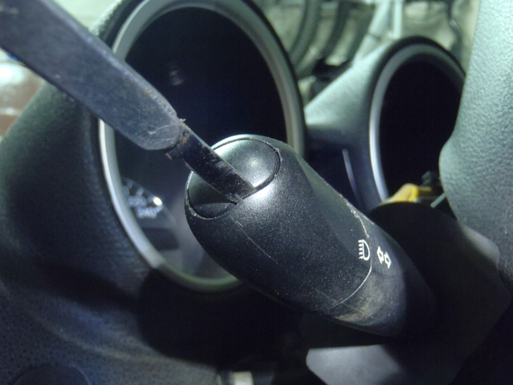

A więc pierwsze co, to NIE NALEŻY :P rozkręcać od razu całej kolumny kierowniczej żeby się dostać do mikrostyku. Wystarczy cienki scyzoryk lub superpłaski śrubokręcik i nim podważyć na zmianę od dołu i od góry przycisk, jednocześnie wyciągając do siebie.
Załącznik 59183Załącznik 59184Załącznik 59185Załącznik 59186

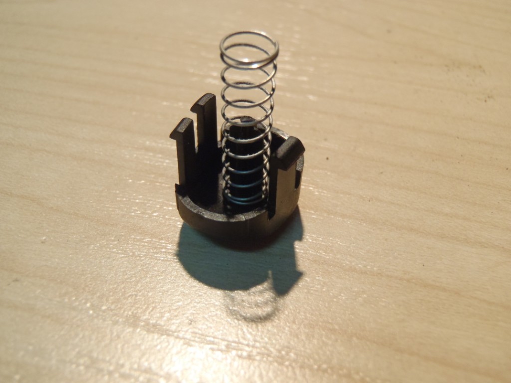

Jak widać,przycisk trzyma się "pazurkami" na zatrzask, więc gdy wsadzimy tam coś cienkiego "pazurki" puszczą
Załącznik 59187

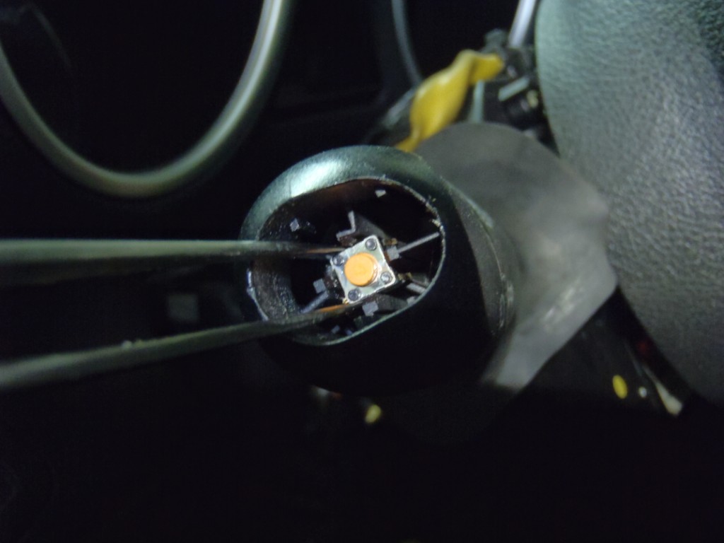

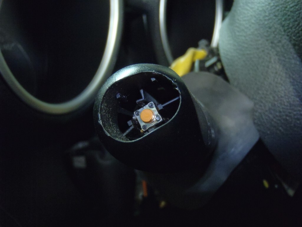

Jak wyjmiemy przycisk ukaże nam się mikrostyk
Załącznik 59188
Wyjmujemy dziada płaskoszczypcami lub pensetą,nie jest w żaden sposób zamocowany po prostu jest na takiej podpórce w manetce a manetka to praktycznie pusta rurka

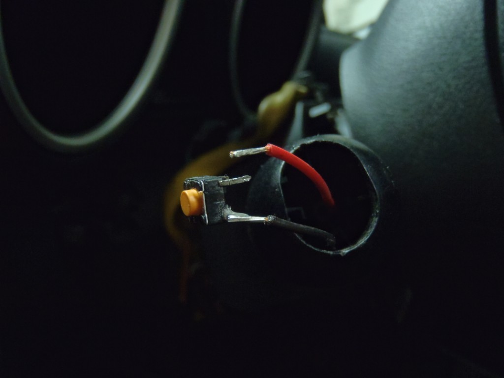

U mnie okazał się kiepski (zimny) lut na kabelku i odpadł od jednej z nóżek mikrostyku
Załącznik 59190

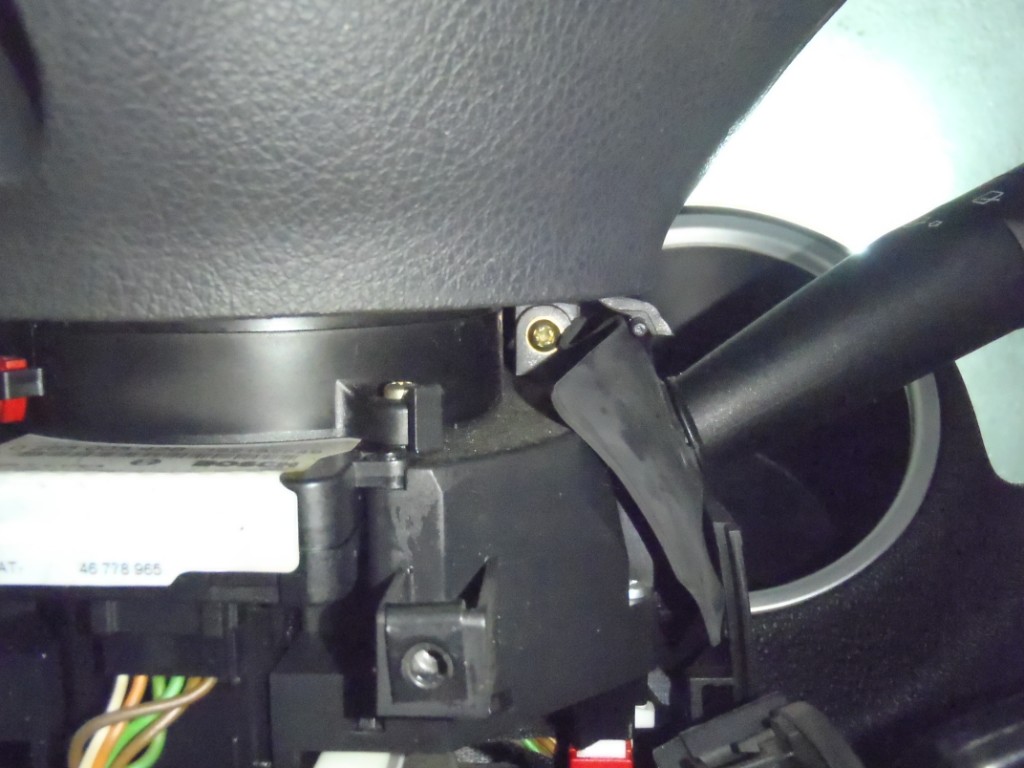

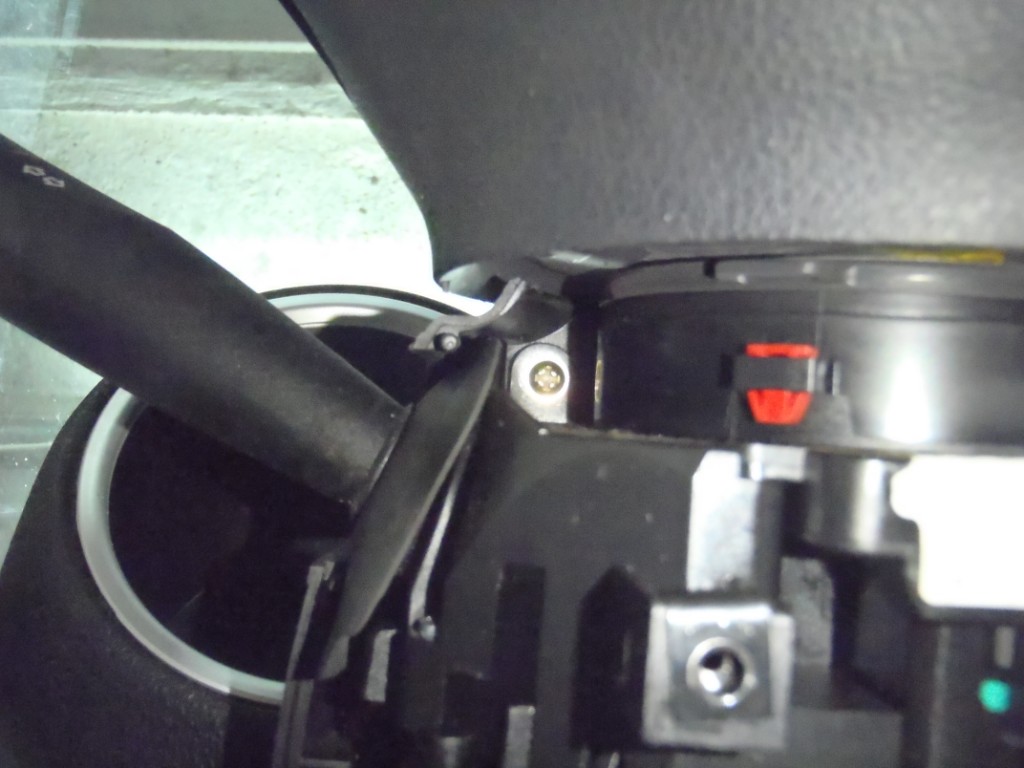

To by było na tyle chyba. Ze złożeniem wielkiej filozofi nie ma,wkładamy mikrostyk na swoje miejsce i wciskamy w manetke zaślepke/przycisk pamiętając o sprężynce. Aha jak by ktoś bardzo chciał lub musiał zdjąć osłonę zespołu przełączników ta na kolumnie,pamiętać o odkręceniu od dołu dwóch śrubek trzymających górną osłonę.
Załącznik 59191Załącznik 59192
