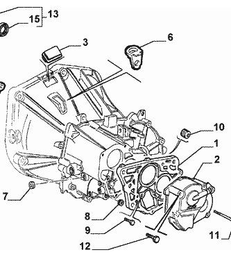

Witam,
ktoś z Was robił uszczelnienie skrzyni w miejsu zaznaczonym na zdjęciu?
Czy jakiś duży z tym problem będzie ze zdjęciem tego dekla?
Czy nic w skrzyni się nie poprzestawia?

5 śrub od pierwszego dekla potem musisz ściągnąć 5 bieg i drugi dekiel trochę zabawy jest. Nie wiem czy uda ci się rozebrać to bez ściągania skrzyni ja robiłem cała skrzynie na stole wiec było łatwiej.
Załącznik 59274
tak jak kolega wyżej napisał. zdjecie pierwszego dekla nie jest trudne, ale to nie z pod niego ci cieknie. aby dostać sie tam gdzie zaznaczyłeś na zdjęciu musisz ściągnąć koło zębate 5ego biegu(pod pierwszym deklem) i dalej rozbierać. do drugiej pokrywy przymocowana jest poduszka podtrzymująca skrzynię. Możesz spróbować ale napewno łatwo na aucie nie bedzie.
