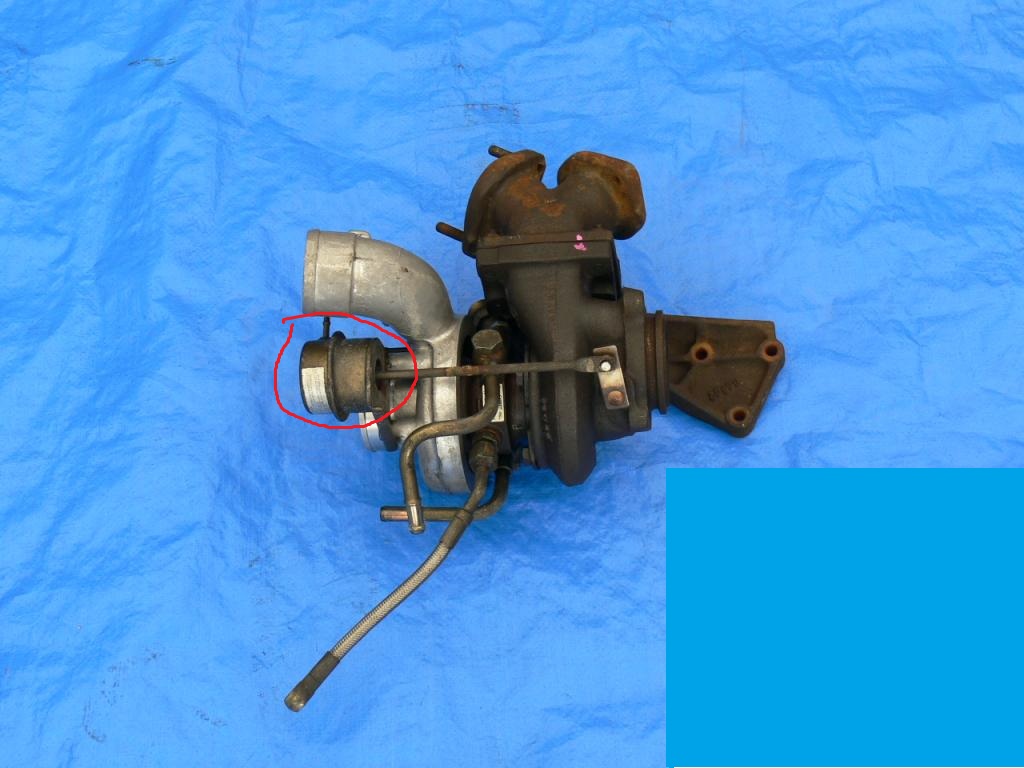

Witam kolegów, poszukuje do 2.0 V6 TB zaworu, który znajduje się przy turbo. Zaznaczam na zdjęciu. Załącznik 59265
Szukam wszędzie i kicha. Może ktoś ma chociaż używkę ?

To jest wastegate.
Nie będzie nawet używki. Też swego czasu szukałem (myślałem że mam uszkodzony). Każdy który ma turbo chce sprzedać tylko całość. Możesz podjechać albo podzwonić do serwisów naprawiających turbo bo oni mają takie klamoty i to często się powtarza w innych turbo (ponoć). Tak mi powiedzieli jak szukałem ale za nim do nich się udałem to się okazało że to jednak nie wina wastegate.

Przepływka pokazywała prawie dwa razy większy przepływ niż powinna. A powinna około 16kg na wolnych obrotach wskazywać. Oczywiście nagrzany
Ja mam turbo po regeneracji, a zawór skorygowany podkładkami, wszystko jest ok ale profilaktycznie chciałbym nowy. Przepływka zresztą tez nowa :P)
Też regenerowałem turbo.
http://moto.allegro.pl/wastegate-zew...384310553.html A coś takiego ?
Coś koło tego tylko,że ten jest na 0,3 bara.A Ty masz chyba do 0,7 albo 0,9
