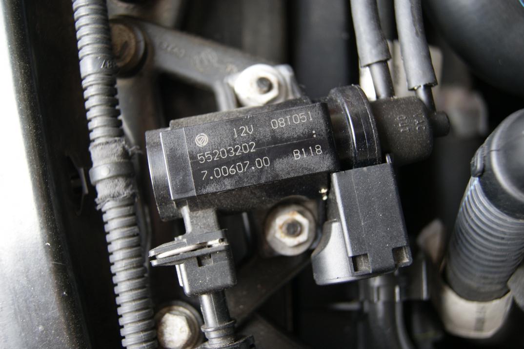

Witam czy mógłby mi ktoś sprawdzić jaki ma być numer zaworu overboost u mie jest 55188059 lub 7.00519.00 a na allegro i w sklepie mówiono mi że ma być numer 55203202 lub 7.00607.00 , ten co ja mam jest podobno do alfy 156 mój numer vin - ZAR93900007034007 sprawdzałem w ePerze ale za każdym razem pisze że niepoprawny numer vin
Ja mam 55203202, JTDM 1.9 16V
1 załącznik(i)
właśnie u każdego jest nr. 55203202 7.00607.00 a u mnie 55188059 7.00519.00 i teraz nie wiem czy ktoś wymieniał i założył zły czy taki ma być

Lukas83, masz numer - 55203202
Junior, steruje zmienna geo lopatek w turbinie, jesli padnie - nie jedziesz, muli na potege
czyli to co stało mi sie wczoraj - check -> zamuła -> błąd P0237 -> usunięcie błędu -> na razie ok
to teraz już nie wiem czy kupić taki jak powinien być tzn. 55203202 jak jest u wszystkich czy taki jak jest u mnie, ten co jest u mnie wychodzi na to że jest dedykowany do 156
Po prostu auto mi się zbiera dopiero od około 2,5 obr. myślę że to jest overboost, chyba że się mylę
kup, ten co podalem, jesli to OVB
Dzięki kupie taki jak pisales
