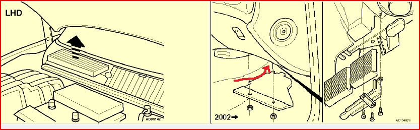

Witam wszystkich,po przeczytaniu kilku wypowiedzi wiem że powinien być pod podszybiem lub pod schowkiem.Problem w tym że nie mogę go zlokalizować!alfa 156 rok 12/2002
Załącznik 59583
zmiana była chyba przy pierwszym lifcie wnętrza
Tak jak pisze mac!ek.
Twoja jest z grudnia '02, więc na pewno :)
Wymiana nie przyjemna ze względu na zły dostęp. Potrzebny będzie Ci kluczyk 10 i 5,5 :) śrubek będziesz musiał szukać w miejscu zaznaczonym na obrazku (dość głęboko)
Załącznik 59598
Powodzenia ;)
Jest,udało się,był pod schowkiem.Dostęp masakryczny:( gdyby nie pomoc kolegów z forum i kluczyk 5,5!)czężko ale duża różnica jakbym wymieniał worek od odkurzacza:)poprzedni właściciel zaniedbał,mam Ją 4 dzień.INNAMORATO;)
