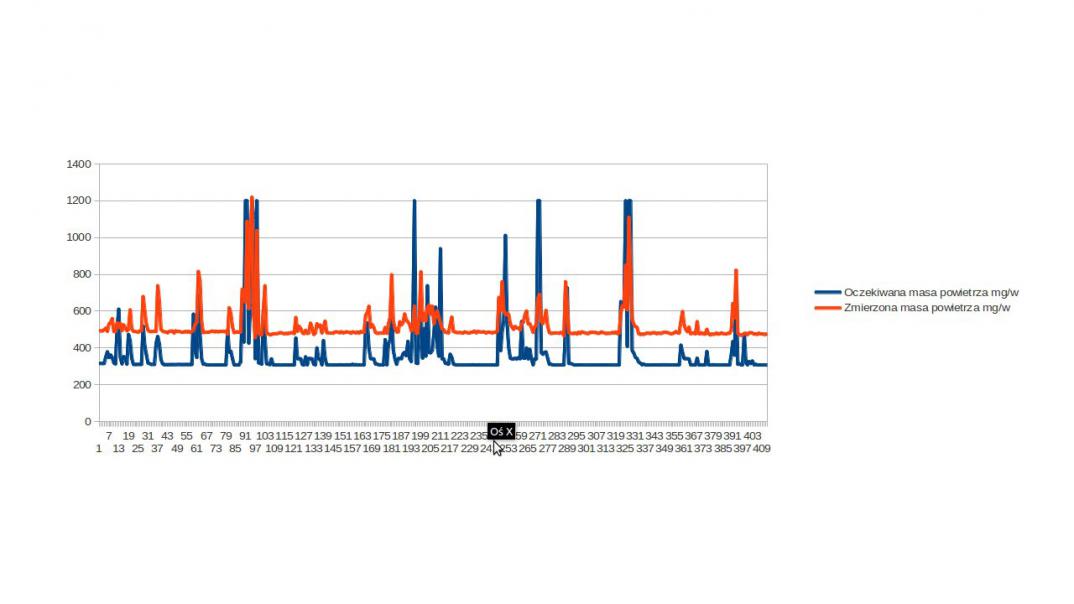

Dziwna sprawa, bo przepływka zaczęła mi zawyżać wartości.
Zobaczcie na wykres. Jaja jakieś, bo jakby coś po prostu doliczało ok +100. Zabrudzona ?

Dziwna sprawa z tymi przepływkami, ja mam podobnie tylko w drugą stronę. W każdym punkcie -200/300 różnicy między oczekiwanym a mierzonym...

Ja podejrzewam, że u mnie zasyfił się termistor, przekłamuje pomiar elementu grzewczego zaniżając temperaturę. W związku z tym element grzewczy faktycznie rozgrzewa się do wyższej temperatury niż powinien. ECU widzi większy prąd potrzebny do rozgrzania i w związku z tym myśli, że jest dużo większy przepływ powietrza niż faktycznie. Ty za to możesz mieć zasyfiony właśnie element grzewczy. Trudno go schłodzić, a więc mniejszy prąd jest potrzebny na jego rozgrzanie, a co za tym idzie ECU rozumie, że mniej powietrza przepływa. Stąd te wartości są stałe, bo oba elementy są po prostu oblepione. Na elemencie grzewczym brud czasami może się skrystalizować. Podobno docelowa stała temperatura to coś koło 200 stopni C.
Jak będę miał czas, to przed czyszczeniem zrobię dodatkowe pomiary. Ot, tak z ciekawości, bo na 90% jestem pewny powyższej diagnozy.
W twoim przypadku też wykres jest taki jakby równo odcięty ?

Ogólnie wygląda to tak, że "zmierzona wartość powietrza" jest kilka razy mniejsza od "oczekiwanej wartości powietrza". Kształtem wykresy tych parametrów wyglądają podobnie, jednak dzieli je rząd wielkości. Nie znam się na tym w takim stopniu, żeby coś jednoznacznie określić, ale oglądając wykres wydaje mi się, że przepływomierz nie działa prawidłowo....Cytat:

Co do przepływomierza, to faktycznie wygląda, że coś jest nie tak nawet biorąc pod uwagę ten EGR. Ciężko wnioskować czy jest to zabrudzenie czy elementy pomiarowe straciły swoje właściwości. Musisz go wyczyścić. Inaczej to będzie takie gdybanie co jest powodem. To 30 minut pracy. Tylko delikatnie...
Zatkaj EGR, przeczyść przepływomierz i mam nadzieję, że będzie ok ;)
