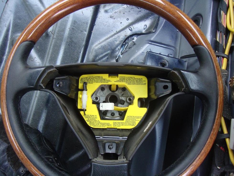

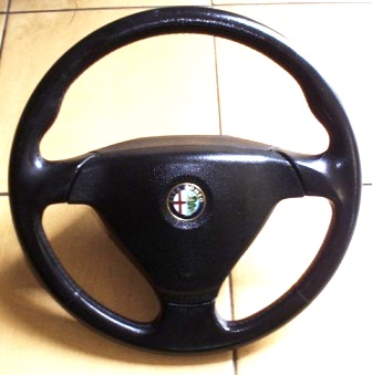

Czy airbag od zwykłej kierownicy AR166 (standardowa, czarna) będzie pasować do drewnianej kierownicy AR166
Załącznik 59908
Załącznik 59909

Będzie, jest jeden typ poduchy.
Pasuje poducha na 100 procent. Mam pytanie do czytelników. VCzy zdejmował ktoś kiedyś kierownice w 166 i czy podzieli się spostrzezeniami? NIe mam sciagacza a zamierzam zapakowac w swojej 166 drewnianą...
