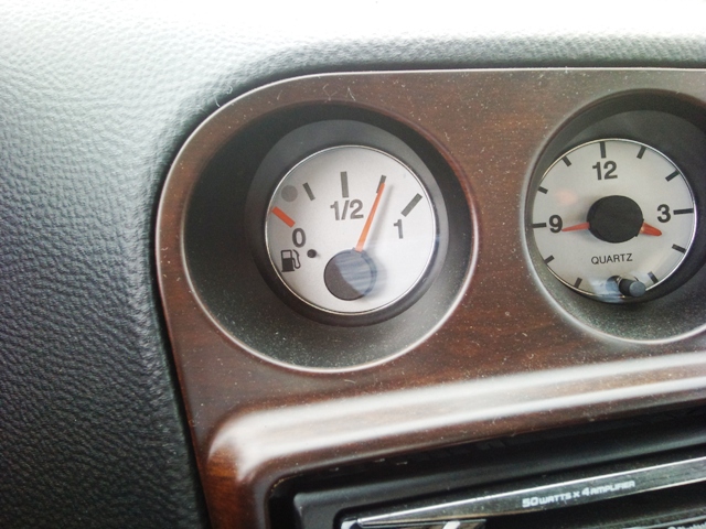

Od jakiś dobru paru tygodni zacią się, albo zepsuł mi się wskaźnik paliwa w alfie? stało się to z dnia na dzień, pozostaje tylko serwis albo żyć z tym? :)

może alfie załączył się nieśmiertelnik?:D , a tak na powaznie to może dolej więcej paliwa to wzrośnie i później opadnie?
Obstawiam zacięty pływak. Raczej niezbyt kosztowna operacja.
Nie rozpaczaj. zdejmij tylną kanapę i oparcie. na środku masz dostęp do czujnika poziomu paliwa. śmiało możesz sobie to ustrojstwo przejrzeć, przemyć i ewentualnie dogiąć blaszki.
hehe, stare zdjęcie już jest na 1 wskaźnik i ani drgnie,
dzięki za odpowiedźi, jutro jak pogoda pozwoli spr to naprawić :rolleyes:
