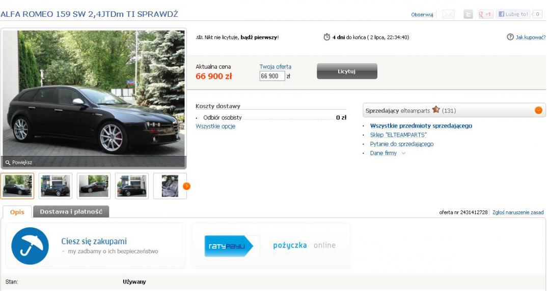

Byłem oglądać to auto - http://allegro.pl/alfa-romeo-159-sw-...431412728.html.
Podobno jest już kupiec (szuka leasingu) ale auto nadal wisi. Auto po opłatach ale niestety nie zastałem właściciela i papierów (auto + opłaty). Blacharka:
