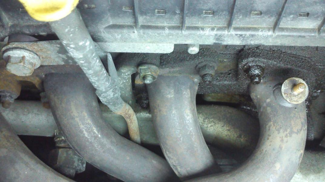

Witam,
widzę, ze temat już był, więc nie zakładam nowego tematu.
Co może być powodem takiego "pocenia" się kolektora wylotowego? Śruby są dociągnięte (delikatnie je tylko dokręciłem). Spod pokrywy zaworów nie ma przedmuchów. Widok jest na kolektor wylotowy z cylindrów 3 i 4. Poza tym to kiepsko uruchamia się silnik po dłuższym postoju. Stoi w garażu, ale gdy chcę uruchomić po nocy, to jakby nie pracowała na wszystkich cylindrach. Wyłączę zapłon i próbuję ponownie i jest w miarę OK. Trochę popracuje silnik, nabierze delikatnie temperatury i działa normalnie. Problem mam z zimnym silnikiem i dłuższym czasem nie uruchamiania silnika. Świece wymienione i sprawdzone, przewody WN też sprawdzone (nie wymieniałem).
Załącznik 98982
