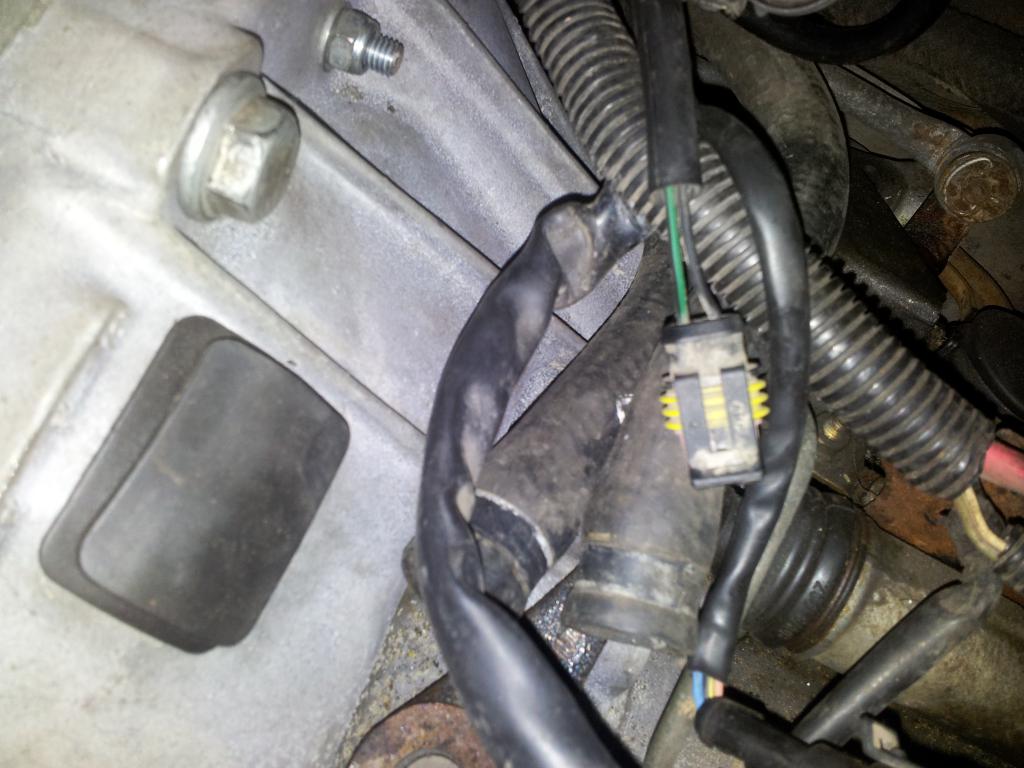

Cześć! Podłączam instalację i jakoś nie mogę znaleźć miejscówy dla takiego kabelka:
Załącznik 60832
Kolory przewodów to: zielony i czarno-zielony.
Kabelek wychodzi z wiązki z której idzie + do aku.
Pozdrawiam, Michał

Wentylator podłączyłeś, czujnik wstecznego??
Do wentylatora za krótki. Kończy się mniej więcej na wysokości skrzyni. Czujnik wstecznego chyba podpięty :/
Czujnik wstecznego trzeba podłączyć właśnie do skrzyni. Sprawdź czy wsteczny świeci, jeśli nie to podłącz ten kabelek do skrzyni biegów. Czujnik bardzo łatwo znaleźć, z kanału.
a prędkościomierz działa ci ???
No jeszcze nic nie działa! Jutro chyba pierwszy odpał! Patrzyliśmy wczoraj i ni c***a nie mogliśmy znaleźć wtyczki dla niego :/ Może być kabel bezdomny?
Od prędkości napewno nie tam sa jakoś 3 piny czy nawet 4 bardziej bedzie to od wstecznego czujnik masz od strony wentylatorów wkrecony w skrzynie czarny bedzie widać. A może być to też od halogenów przednich możesz mieć kabel mimo tego że nie masz halogenów.
Halogeny akurat mam. Makaron zainwestował w halogeny i klimę automatyczną :) Na ABS i poduchę chyba już mu kasy nie starczyło. A nie może to być wtyczka od właśnie ABSu którego nie mam? Bo jakaś ona taka brudna jakby zwisała już wcześniej luźno.
Od halogenów pamiętam, że jest pomarańczowy, bo ostatnio szukałem, także pewnie to nie to :)
Jeszcze raz - sprawdź czy do skrzyni masz podłączony czujnik wstecznego.
ABS ma całkiem inna wtyczkę zreszta oryginalnie nie ma nigdy jesli nie masz abs bo jest do osobna wiązka dokladana.
