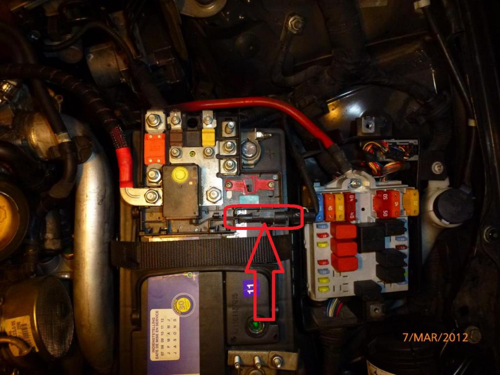

Panowie do czego prowadzi ten przewód co jest przy akumulatorze,a w zasadzie na
jak na zdjęciu

A czy to nie jest rurka "odpowietrzająca" akumulator?
Pozdrawiam.
- Rafał
Nie no to wyglada jak rurka bo to jest złaczka, która sie rozłącza.
To jest kabel. U mnie był odłączony i wszystko działało. Podłączyłem i wciąż wszystko działa.
wyłącznik zasilania, w razie wypadku to tylko działa
