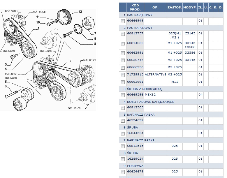

Jadąc dzisiaj zerwał mi się pasek alternatora. Dysponuje ktoś może jakąś grafiką przedstawiającą ułożenie paska na rolkach bądź manualem jak najlepiej wymienić pasek??

Załącznik 61530
Tu masz z epera. A wrzucam jeszcze pdfa ;)
Jeżeli nie masz klimy to omiń dwa koła po prawej. Sprężarkę i rolkę :)

Dzięki wielkie. klime posiadam to omijać nie będę ;-)
