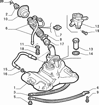

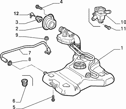

ePer pokazuje tak:
Mój zbiornik
Załącznik 62113
Twój zbiornik:
Załącznik 62114
No troszki się różnią. Obecnie nie jestem w stanie zrobić zdjęć ponieważ Alfa stoi u blacharza. Więc dopiero ja mógłbym Cię poratawać fotkami w przyszłym tygodniu. Myślę jedna, że wiele osób bez problemu pomoże koledze i zrobi troszkę fotek.
