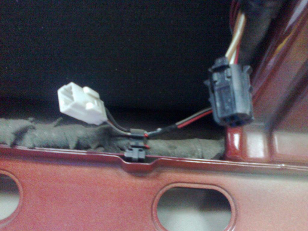

Koledzy dziś znalazłem dwie wolne wtyki i pytanie od czego one? Biała dwu pinowa i czarna 3-pinowa, znajduja się zaraz za lampką
Załącznik 61998
Załącznik 61998
to jest bodajże do anteny, co jest taki szary moduł, i obok powinno być złącze do anteny
o właśnie o to mi chodziło :)
a gdzie ten wzmacniacz winien sie znajdowac?
pod tylną półka, i z niego wychodzą również kable do ogrzewania tylnej szyby, jak go nie masz, to ogrzewanie podpięte jest kablami co masz po bokach przy szybie
Na srodkowym wsporniku półki przy oświetleniu bagażnika
to nie jest podgrzewanie szyby tylko antena w szybie, ogrzewanie jest zasilane oddzielnie i na innych nitkach w szybie
Na szybę są cztery podpiecie dwa po dwuch stronach szyby w połowie wysokości do ogrzewania i dwa po obu stronach szyby bardzo nisko zakryte do anteny
A ja się właśnie zastanawiałem gdzie schowali antenę :)
Zgadza się, jak wypróżniałem swoją to grzanie szło przez moduł anteny.
