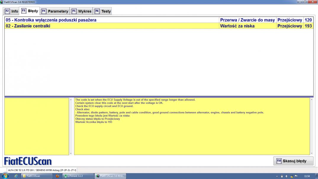

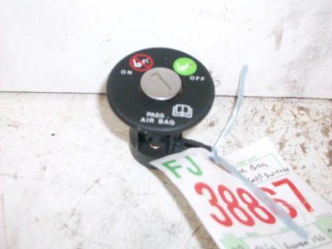

Załącznik 62099 w takim położeniu jest przełącznik poduszek teraz oraz na filmiku. Jeśli jest w tej drugiej pozycji migająca lampka airbaga pasażera świeci stale. Screenshoot z fesa (przez przypadek przełącznik właśnie w pozycji innej niż na zdjęciu wyżej): Załącznik 62100
Po usunięciu błędy się nie powtórzyły.
Czy oby na pewno to się powinno tak zachowywać?
